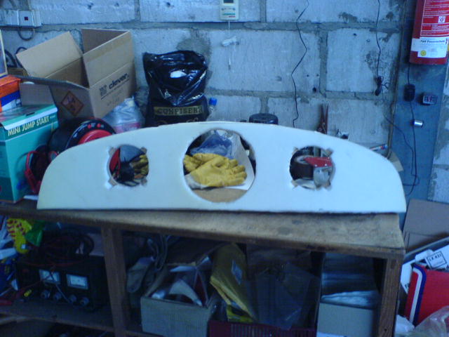

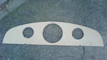

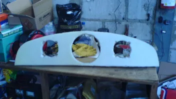

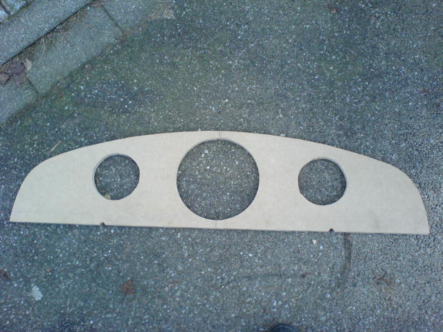

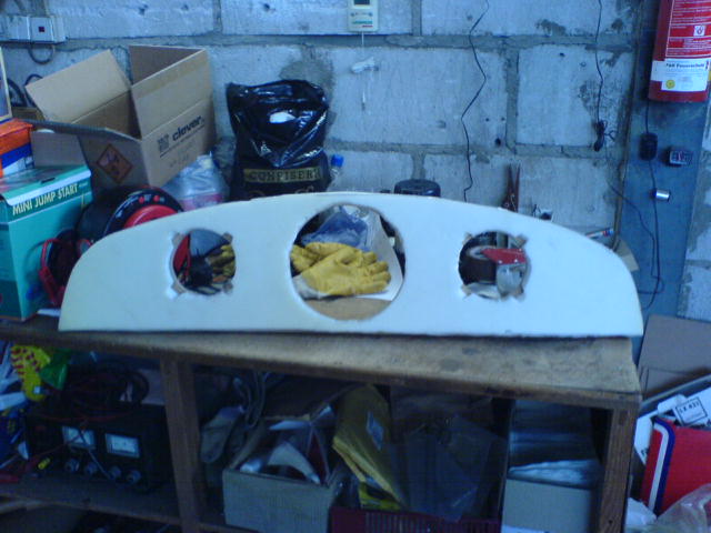

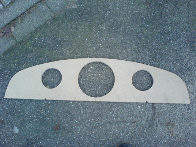

  • Wieder Sonntag.... wieder Basteltag...
    Seit Montag waren die lange schon erwarteten Gehäuse für die Mitteltöner da! Heute war endlich mal was zeit die Dinger einzupassen. Ist nicht ganz einfach, aber es geht!
    Damit sich die Basslautsprecher und die Mitteltöner nicht das Kofferraumvolumen teilen müssen (was zu doch deutlichen Störungen im Klang führt), haben die beiden heute je ein 0,8 Liter Gehäuse bekommen.
    Hier mal ein Bild wie das von unten ausschaut:
    Und so von oben. Mitteltonbereich klingt jetzt deutlich sauberer, ganz davon abgesehen, das die Mitteltöner jetzt einen deutlich nach unten erweiterten Arbeitsbereich haben und mehr Leistung vertragen.
    So sehen die Gehäuse alleine aus:
    Und so kurz vor dem Verkleben:
    Über dem Tank ist es etwas knapp, aber durch das dicke Trägerbrett passt es wunderbar!!
