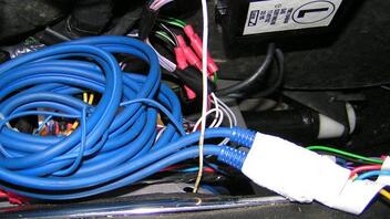

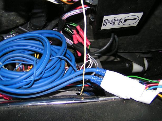

    Aber noch mal zurm Empfänger: da muss nichts aufgemacht und gelötet werden: Die Empfangsantenne ist nur ein Stück Kabel, das aus dem Stecker des Empfängers heraus ragt.
    Also entweder dieses Stück Kabel "begradigen" und von der Position her optimieren, oder mittels eines Stückes Koax-Kabel Stelle die Position der Antenne in die Nähe der Windschutzscheibe verlegen.
