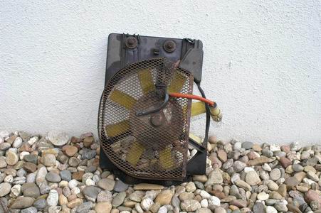

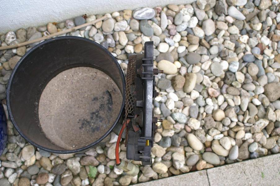

  • DAS SOLLTE DER LÜFTER MIT DEN DREI HALTESTREBEN SEIN, ODER?
    DANN WÜRDE ICH DEN LÜFTER MIT KABELBINDER SO IM RADKASTEN POSITIONIEREN, DASS DAS NACH RECHTS EINGESCHLAGENE RAD ZWISCHEN ZWEI STREBEN GENUG PLATZ HAT. EVTL MUSST DU MIT KLEINEN DISTANZSTÜCKEN ARBEITEN, DAMIT DER PROPELLER NICHT AM DEm innenkotflügel scheuert.
    wenn alles einwandfrei sitzt, die endgültige befestigung vornehmen (...nein, nicht mit kabelbinder....)
    die verkabelung kannst du wie folgt machen: zündungs-plus anzapfen (zündschloss schalterstellung 2), über den schalter zum motor gegen masse. über die extra absicherung (wie stark?) muss sich jemand anderes auslassen....

  • Habe ich am Van ähnlich gelöst.
    Einen Lüfter vom SPI (der mit den 3 Streben aus Kunststoff an das Stehblech (das mit den vielen Rippen) der Vergaserautos festgeschraubt.
    Natürlich muß man bisschen Anpassungsarbeit machen, damti nix streift, weil ja eigentlich der Lüfter wesentlich näher am Kühler ist.
    Ansonsten wird der Lüfter direkt über Zündung per Schalter im Armaturenbrett beschaltet.

  • Hm Lüfter mit 3 Streben???
    Kann ich so direkt nicht bestätigen.
    Am besten ich mache mal ein Photo von dem und stell es hier rein dann wird es vieleicht klarer.
    Als ich ihn mal angehalten hatte von aussen an den Innenkotflügel da hatte ich das Gefühl als wäre er zu groß für diese Stelle... Der große Schlauch für die Innenlüftung war oben im Kotflügel auch im Weg.

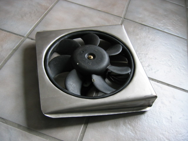

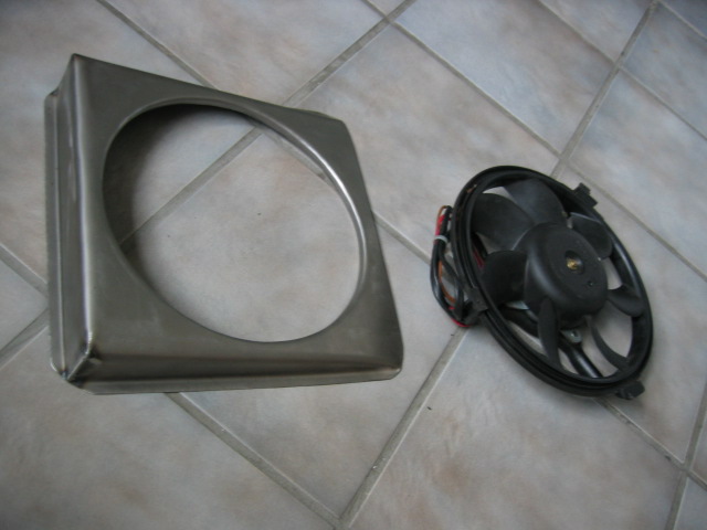

  • Hm schöne Bilder und ein schöner Lüfter...
    Hat nur leider nichts mit meinem zu tun... :(

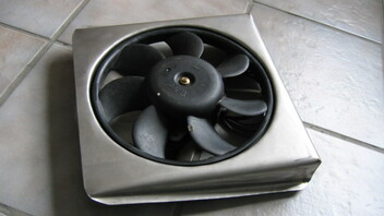

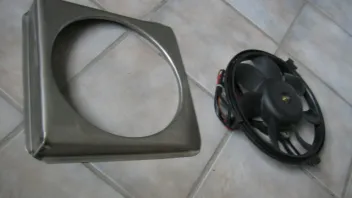

    Hier mal 2 Bilder von dem den ich hier liegen habe:
    https://www.mini-forum.de/attachment.php…=1&d=1184855771
    Es würde mir sehr helfen wenn Jemand ein Photo von einem Solchen im eingebauten Zustand machen könnte?
    Um auch die Frage zu klären wo ist oben bei dem Ding und was die Psotion angeht wohl am hilfreichsten...
