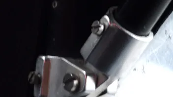

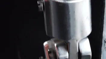

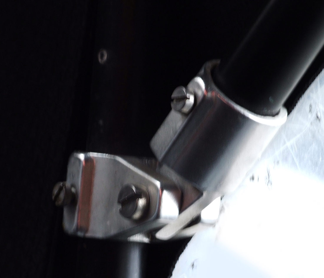

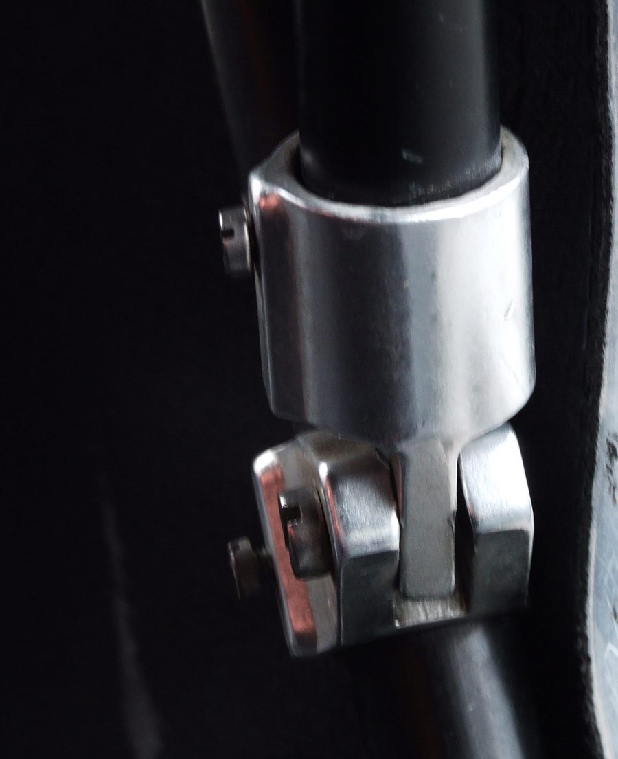

    gib mir mal deine email-adresse , dann mach ich dir heute nachmittag ein paar fotos davon .
    das teil sollte sich eigentlich recht einfach nachbauen lassen
  • Bei mir am Vollcabrio fehlte auch eines, hab da ein Stück Rundaluminium mit dem passenenden Außenduchmesser genommen und dann an der Drehbank auf das passende Maß ausgedreht, damit es über die Stange paßt. Dann das Material passend zur Halterung runterfgefeilt/geschliffen, das Loch gebohrt und schon war das Teil fertig.
    Mit Hilfe dieser Fotos macht Dir ein Metaller das in weniger als einer Stunde.

    danke für eure hilfe, wir haben es jetzt erstmal nachgebaut. also mir würde auch dieser Nachbau reichen, aber Stephan ist wie oft nicht zufrieden:" Das gefusche passt nicht zum rest des Autos", aber egal hauptsache der Sattler kann weiter Arbeiten. Die Firma L&H hat sich inzwischen doch noch mal gemeldet und hat noch 2 Orginale gehabt. Stolzer Preis 29€+MwSt pro Stück. Naja zumindest kann ich jetzt sagen ich hab die letzten orginalen der Firma bekommen. :) Und Stephan der kein Mettaler sondern "nur" Mechaniker ist, ist auch glücklich.
