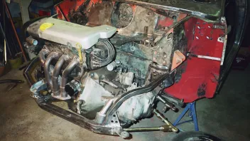

    Das sieht doch schon deutlich geräumiger aus als mit Honda oder sogar C20XE.
    Das mit "etwas ganz spezielles gebaut" musst du mir mal näher erläutern ;).
    Gruß, Diddi

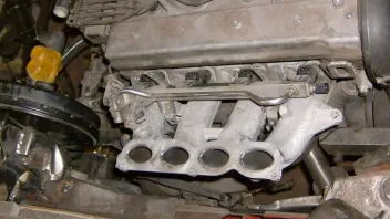

  • Zitat von HOT

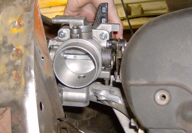

    Ja, ist wirklich kompakt im Vergleich zu manch anderem Motor und für einen Fremdmotor auch richtig leicht - das genaue Gewicht hatte Rüdiger mal ermittelt, war nicht wirklich viel mehr als ein A+ hat!
    Leider noch ohne montierte Drosselklappe und Ansaugkrümmer, aber ich hoffe, dass ich am WE die Bilder nachreichen kann. Dann sieht man auch wie das in den Motorraum reinpasst.
    dietmar

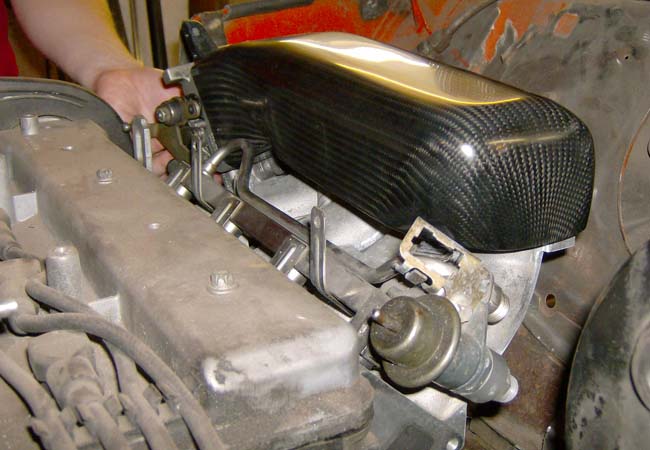

  • Nicht schlecht Herr Specht :cool:.
    Das nenne ich `ne saubere Arbeit. Kompliment!!!
    Gruß, Diddi

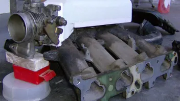

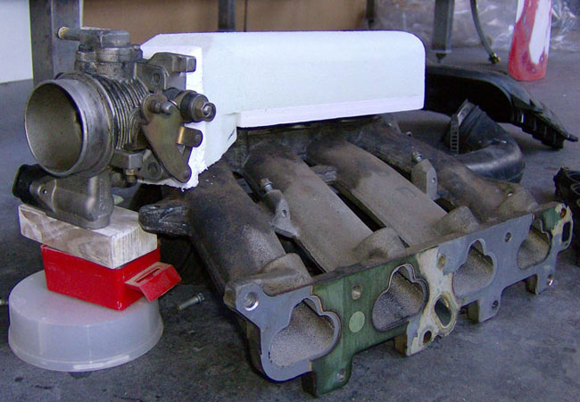

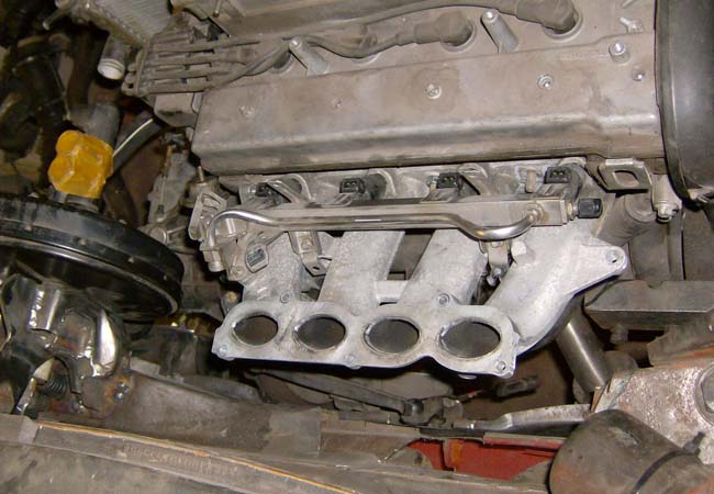

    Edit: Hast du die 4 Bohrungen innen auch noch rund ausgeformt?

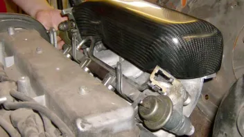

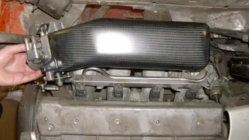

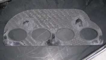

  • Zitat von HOT
    Was erwartest du?
    LOGISCH!
    Das gute Stück wird von unten unsichtbar und strömungstechnisch vertretbar mit der Ansaugbrücke verschraubt. Wenn dann richtig :D
    Hab noch zwei Bilder gefunden, zuerst das verlohrene Positivmodell mit Drosselklappe und Ansaugbrücke und dann noch die Montageplatte von innen.
    Wie gesagt am WE werden weitere Bilder nachgereicht.
    dietmar
    PS: Wenn ich dann mal die Zeit finde werde ich auf meiner Website den kompletten Umbau incl. sehr vieler Bilder beschreiben.

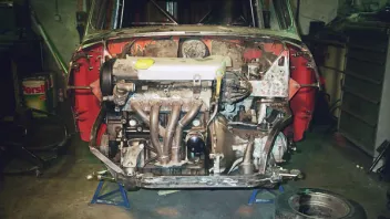

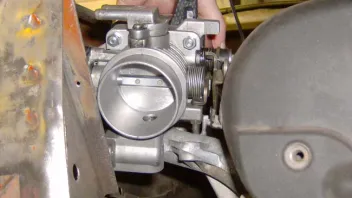

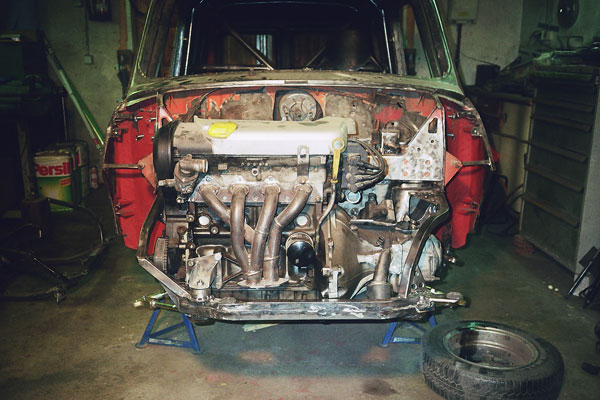

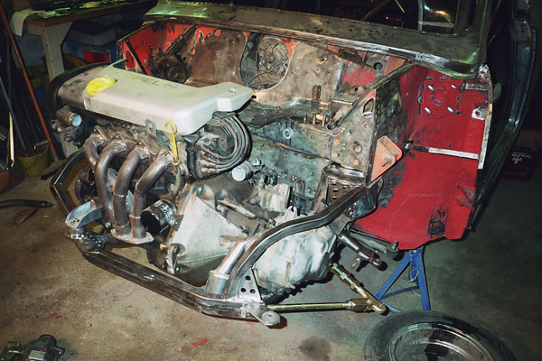

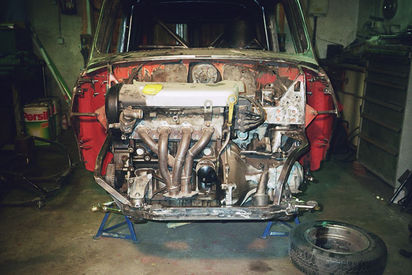

  • Hier die Bilder, mehr gibt es wie gesagt in Kürze auf meiner Website.
    Vielleicht können die Mods diesen Thread ja mal teilen, denn es geht hier ja schon länger nicht mehr um den Sushi Motor.
    dietmar

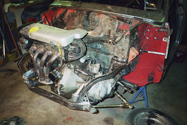

  • ...noch mehr...
    Man kann erkennen, dass zur Feuerwand massig Platz ist. Da könnte man noch jede menge Unsinniges Zeug unterbringen - Kompressor vielleicht :D
    Die einzige Stelle an der etwas ausgeschnitten werden muss, ist die Abstützung des Stehbleches, aber das muss sowieso umgebaut werden, wegen meinen Flipfrontscharnieren. Auch auf die Befestigungsöse, am Motor müsste man verzichten, da dort sonst die Drosselklappenanlenkung ansteht.
    Aber ansonsten, könnte man vom Platz her fast meinen es wäre ein A Serien Motor, der "etwas" mehr Hubraum hat.
    dietmar
