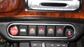

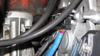

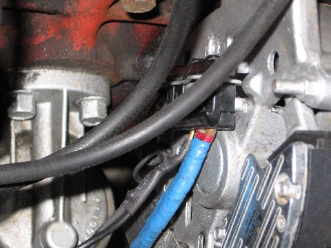

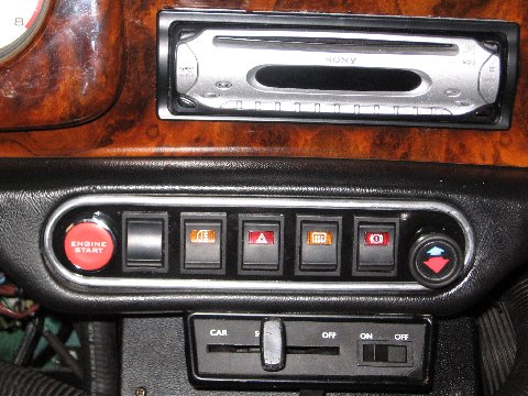

dann guck doch mal nen bisschen weiter oben, da hab ich ja sowas schon geschriebenhab ich selbst so schon 25-30 tkm ohne probleme gefahren da ich leider keinen SPI schaltplan habe kann ich die farben so nicht sagen....
