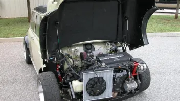

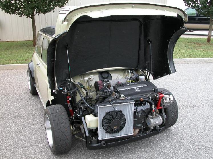

  • @ se7en: Was hast du denn alles herausgeschnitten, bzw. wo steht die Front an und wo wird sie geführt?
    Ich habe niemand hier Baumarktschaniere unterstellt, aber ich habe gelegentlich schon solche gesehen. Auch der Kit der öftmals dazu angeboten wird sind nur bessere Baumarktscharniere.
    Wollte lediglich darauf hinweisen, dass eine Flipfront etwas aufwendiger als eine normale verschweißte Blechfront ist.

  • hallo dietmar.
    also da ich nicht allzu viel zeit habe, kann ich nur immer mit zwischenergebnissen dienen. die front ist komplett an allen befestigungen abgetrennt. zwischenbilanz jetzt ist, das die a-bleche noch nicht montiert sind. das dieses we. von der sache her klappt die front sehr gut. es fehlen aber noch abstützungen oder besser auflagen im vorderen bereich. das auch dieses we. führung brauch ich denke mal keine, denn die abschleppöse ist der verschluß und somit auch führung und stütze. kann sich aber noch ändern. warte mal noch ab, wenn der kleine fertig ist kannst genug pics bekommen. alles zwischenstadien momentan.

  • mein gedanke wäre, eine art innenkotflügel aus blech, der mit dem a- oder 3ecksblech und der spritzwand verschweist ist. dann die spritzwand im bereich vor den dämpfern wollte ich auch stabilisieren, wie ergibt sich dann, um dort vor dem bogen noch gummistützen einzudrehen. den kotflügelwollte ich von innen verstärken. das mit gebogenen blechen, hier wird die praxis auch genau zeigen wie.
    im moment weiß ich nur, das das so wohl eher ein gezittere wird, wenn nix verstärkt wird. freitag weiß ich mehr, da kann ich mir mal schwer gedanken machen.

  • Also jetzt hab ich doch noch ein paar sachen ändern müssen. einmal der anschlagpunkt der gasheber war zu schwach ausgelegt, dickeres material.
    dann, da ich so etwas immer misstrauisch gegenüber steh, hab ich einen stützbügel gemacht, nicht das ich mal unter der heruntergefallenen front klemm.
    a-bleche sind dran, auf der nicht verunfallten seite passt alles wunderbar, die andere seite ist etwas problematischer, da jetzt schon insgesamt der 2. einschlag zu vermelden ist.
    man sollte nicht ausser acht lassen, das die ganzen kabel verlängert werden müssen.
    die spritzwände hab ich ja stehen lassen. die hab ich mit winkel verstärkt, sieht im moment ganz gut aus, die winkel laufen um das blech herum.
    ein weiteres problem ist auf beiden seiten die lüftung. rechts ist ja die versorgung fürs heizgerät. die fahrtwindklima hängt da ja auch mit dran. da such ich noch ne lösung.
    kohlefilter muß auch versetzt werden, sitzt sonst bei oder auf den drehelementen.
    ansonsten, abwarten, mir fallen dafür noch lösungen ein.
