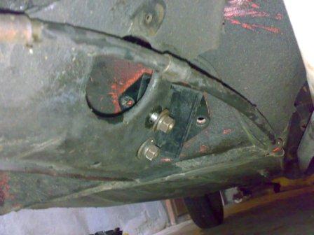

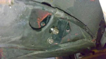

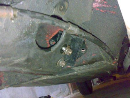

Silentblock passt nicht
  • Doch das passt. Das ist nur manchmal ein wenig tricky..:cool:
    Ich nehm immer nen Schraubendreher und zieh den so rüber, das die Löcher überein stehen. Ich weiß nicht wie ich das besser erklären soll?? Gegebenenfalls die Domschrauben ein wenig lösen. Aber nur lösen, nicht los schrauben!!

  • Wenn du die Motorhaube auf machst hinten an der Spritzwand die dicken schrauben links und rechts (unterm Scheibenwischermotor z.B.!)
    Dafür braucht du aber eine spezial-nuß ich glaub 1 5/16. Aber bevor du die extra kaufen mußt, versuchs erstmal so. Das geht bestimmt auch so....

    zur not tuts auch ne 34er nuss... :D hat aber auch net jeder im werkzeugkasten liegen... kostet aber auch nur 7€ im knauber von proxxon! :D
