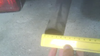

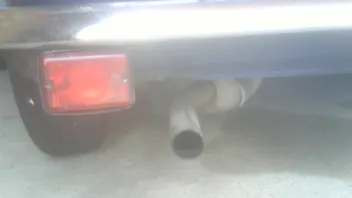

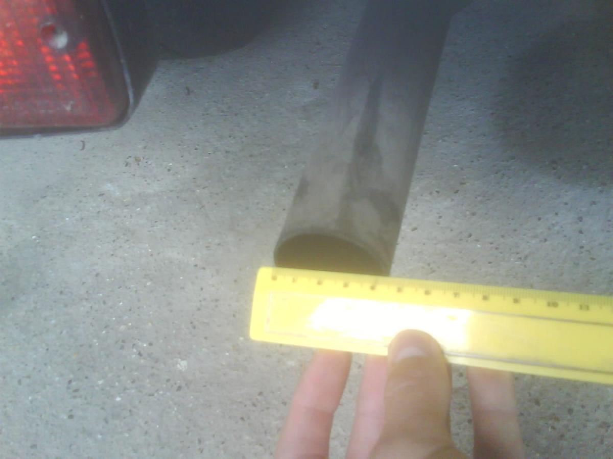

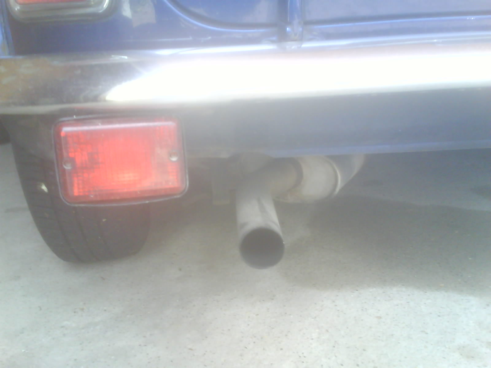

  • ich bin seit nem jahr jetzt bald besitzer von nem mpi. heute ist mir ein anderer (glaub auch mpi) aufgefallen. was mich gewundert hat ist dass das auspuffrohr von dem viel kleiner ist als meins. ich bin bis jetzt davon ausgegangen dass ich den standardauspuff dran hab, jetzt bin ich aber nicht mehr so davon überzeugt.
    kann mich da bitte wer aufklären? ich hab mal n paar fotos gemacht.

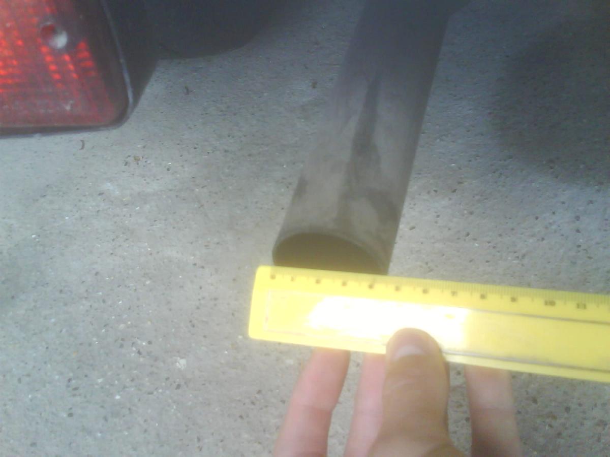

    ich hab grob mit dem lineal 44mm gemessen.
    danke für eure antworten
    gruss andi
  • Das könnte a) ein RC 40 sein.......oder b) irgendwas aus dem Zubehör

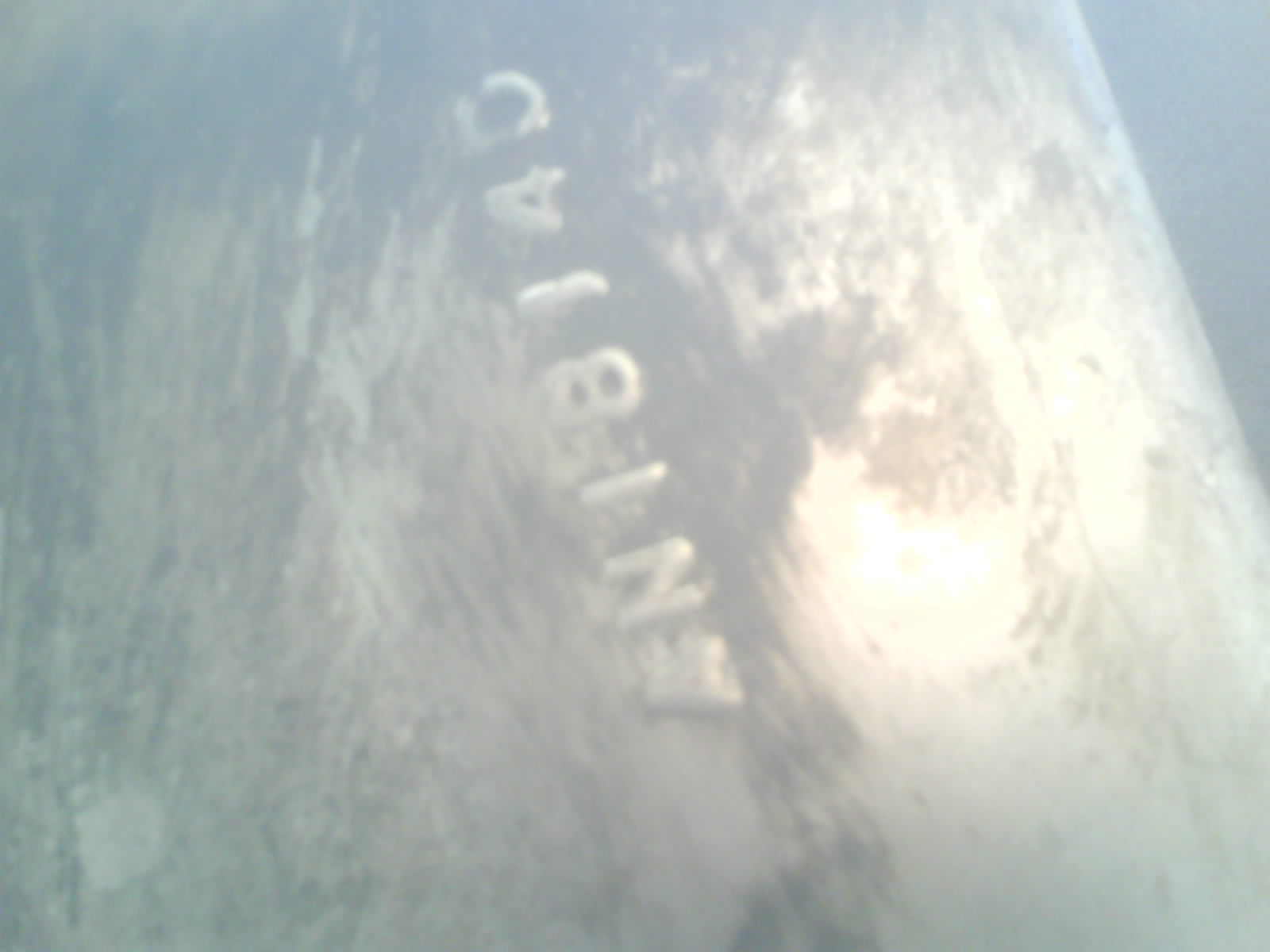

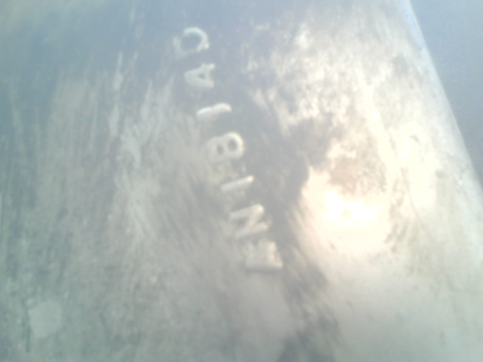

    Wenn du den Endtopf anschaust ist der eher zylindrisch (RC 40 - so sieht es für mich aus) oder so ne rechteckige Blech-Box mit einer Verlängerung nach vorne (wäre dann Serie/Bosal), ist auf dem Endtopf irgendeine Einprägung oder eine Nummer zu finden?

  • Von den Maßen her und soweit das auf den Fotos zu erkennen ist, sieht das verdächtig nach RC40 aus.
    Ist ein Vorschalldämpfer montiert oder handelt es sich um eine "Eintopf-Anlage"?

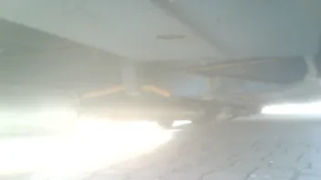

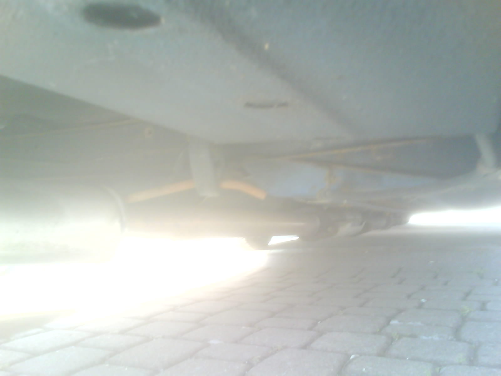

  • Auf den Bildern ist wegen der Sonneneinstrahlung nicht wirklich viel zu erkennen, aber die Nummer ist AN18140 (Herstellernummer) und das ist eine Eintopf-RC40.
    Siehe hier:
    Wird bei den meisten Mini-Teilehändlern unter der Teilenummer C-STR811 verkauft.
    Gruß, Diddi

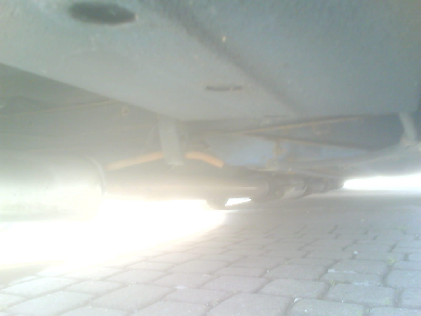

    cool, danke. hatte schon mit dem gedanken gespielt mir nen sportauspuff zuzulegen :D zu dem bild: links-> endtopf dann n rohr dann der kat (meines wissens nach) dann der krümmer.
