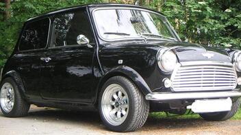

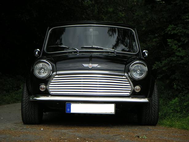

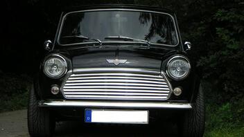

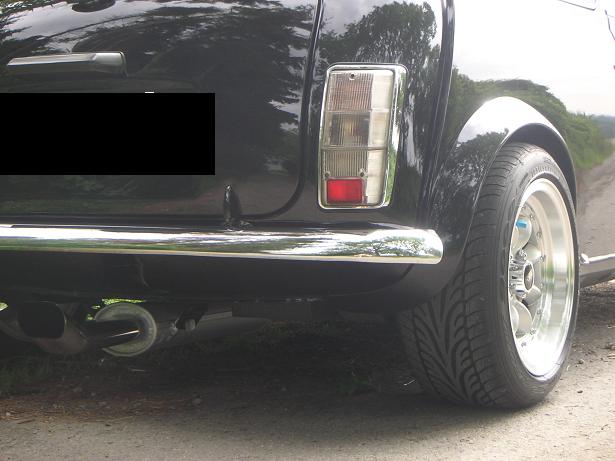

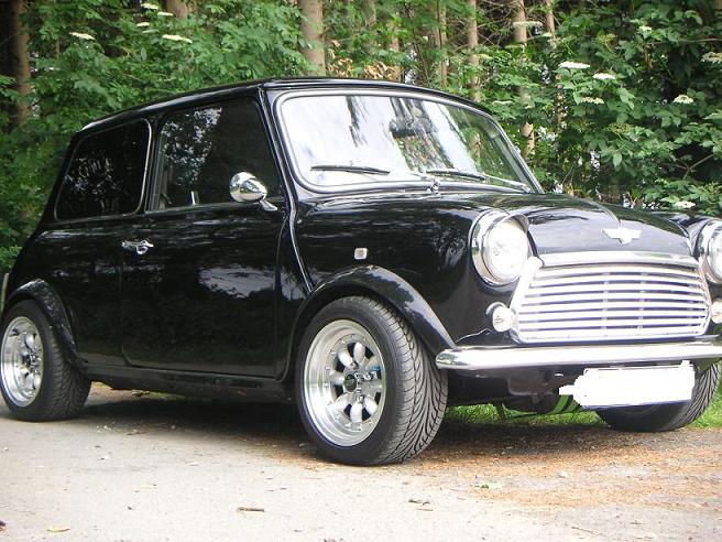

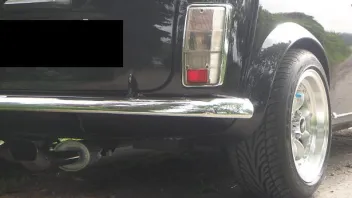

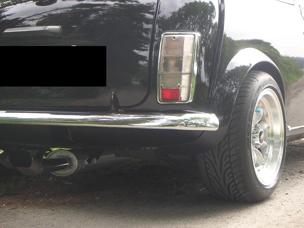

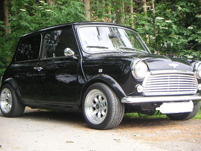

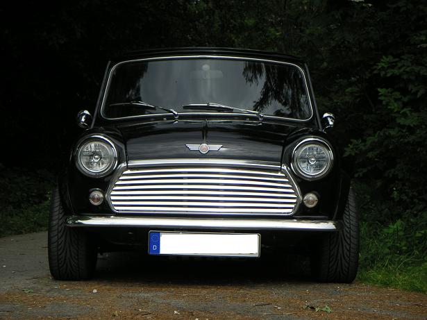

  • also ich fahre die Smoor 7J 13" ET11, glaub die gibts auch nur mit dieser Einpresstiefe. In dem Gutachten für die Felgen ist extra vermerkt, dass die Felgen nicht mehr mit 175er Bereifung gefahren werden dürfen, sondern mit den Dunlop SP Sport 9000!
    Karosseriearbeiten musste ich lediglich an der Vorderseite der vorderen Kotflügel vornehmen (ca. 1-2cm), also nicht sonderlich viel.
    Die dünnen Originalverbreiterungen kannste knicken, ich hab jetzt nen Nachbau von den W&P, die deutlich breiter als die Original Mini Verbreiterung sind und sogar die sind vorne noch zu schmal (passt jetzt in höhe der Radmitte einigermaßen da 1,5° negativer Sturz, nach vorne hin laufen sie jedoch viel zu schnell schmal aus! und mussten hohl geschnitten werden, damit das beim lenken nicht schleift.)
    Hier mal 2 Bilder, wenn du noch mehr brauchst musste dich mal melden...
    Gruß Andre
