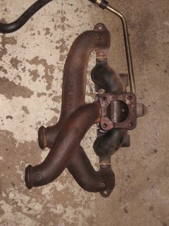

    Zum ersten:
    Welcher Krümmer ist denn das? Wann wurde er auf welcher Fahrzeugsorte verbaut? (Bezeichnung WFM1047 Herst. Leyland)

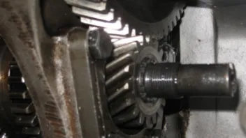

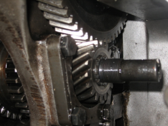

    Zum zweiten:
    Ist eine Endübersetzung mit 2,76 aus nem MPI. Die Frage: Wieviel Spiel ist zwischen den Zahnradflancken erlaubt? Bekomme hier eine 0,4mm Fühlerlehre zwischen, bei einer Probe an einer 3,44 nur 0,2-0,23mm. Ist das normal?
    Hab das ritzel mal ausgebaut, weil es beim Lastwechsel und Anfahren ein hörbares Klack-Geräusch von sich gegeben hat. Ist aber nichts sichtbares ausgeschlagen oder so.
    Über Hinweise dankbar.
    MFG Peter
  • Der Krümmer ist von `nem 1300er Metro mit 60 PS.
    Passt auch beim Mini mit dem Hosenrohr vom Vergaser-Cooper, ist aber nicht ideal, da in einem Stück mit dem Ansaugkrümmer gegossen (Hitzetransfer).
    0,4mm Flankenspiel beim Differenzial ist `ne Menge "Holz". Kein Wunder, dass man es beim Lastwechsel höhrt. Ich würd´s nicht mehr verwenden :headshk:, auch wenn selbst das "Haynes" keine Angaben dazu macht.
    Selbst die 0,2 - 0,23 mm bei dem 3,44er ist nicht optimal, aber noch OK.

  • Vergaser-Cooper hat serienmäßig HIF44 mit "BFY".
    Fahre im Moment selbts im Vergaser-Cooper einen Metro Motor, allerdings mit dem "separaten" Krümmer vom Mini mit o.g. Vergaser und Nadel.
    Läuft absolut problemlos.
    Gruß, Diddi

    Und die 0,2mm Spiel werden doch schon fast vom Öl verfüllt, so dick wie das zeug ist, aber 0,4 fand ich auch viel. Werd mich damm wohl mal schweren Herzens in gedanken schon mal von dem Diff trennen
