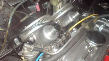

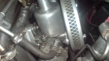

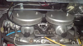

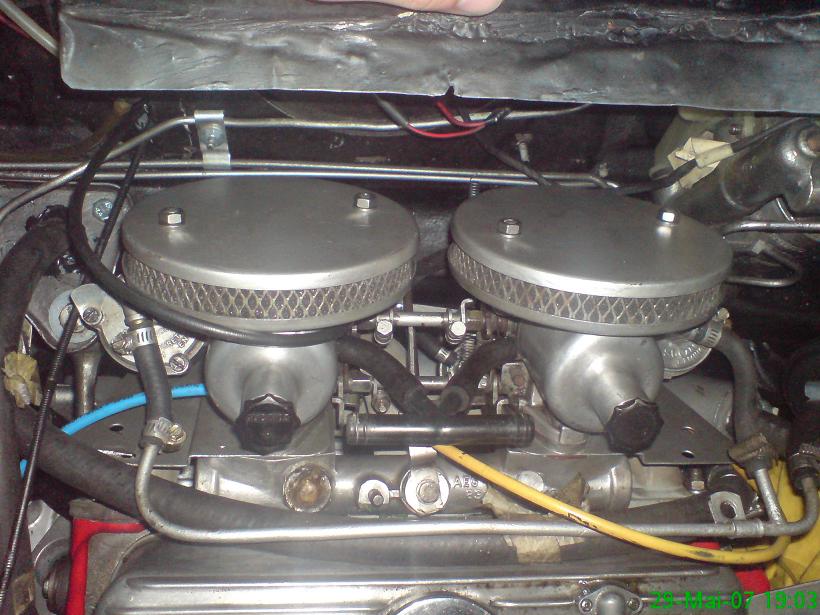

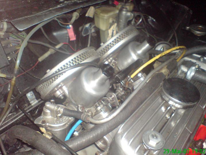

    Was könnt ihr eigentlich auf meinen bilder erkennen? HS2 oder HS4 Vergaser?

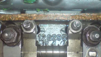

  • ...nachdem also Motoren absterben weil der Kurbeltrieb zu schwer ist, bliebe noch die Betrachtung der Bilder. Ich sehe eine doppel HS2 und eine std. Kipphebelwelle.
    Als erstes würde ich die Leistung auf einem Prüfstand abfahren um dann die Präferenzen abzuwägen, die sinnvoll erscheinen.

  • also nur ein HS2 vergaser?
    Ich möchte nicht unbedingt einen flachschieber vergaser nehmen, der gleichdruckvergaser würde mir auch schon reichen
  • japp...HS2

  • das t stück ist normalerweise zu gemacht mit schläuchen. Wo sollen die denn bitte angeschlossen werden? Das wäre natürlich ein grund warum überall das öl rausläuft wenn das irgendwo an eine entlüftung muss. Bitte schnelle antwort da ich jetzt in die werkstatt fahre
  • ähm...Du willst Mopedvergaser auffen Mini haue aber mit den Entlüftungen Probs ??
    Haste ein Buch oder so ?
  • Na, an der "Dose" hinten am Motor (Steuerkettenseite, kommt aus dem Stößeldeckel).
    Alternativ (wenn das Teil entfernt wurde):
    Steuerkettendeckel/Zwischenradgehäuse.
  • ja aber ich habe ja 2 anschschlüsse an dem t-stück
    1 an die dose und der andere an den ventildeckel?
  • Frage: Woran erkenne ich einen HS2 und einen HS4 vergaser das würde mich mal brennend interessieren
  • und nummern oder genauere größe zum vergleichen?
    was für ein durchlass haben die (durchmesser des ansaugloches)
    Wenn ich die vergaser auf deer seite von limora vergleiche sieht mein vergaser dem HS4 aber verdammt ähnlich. Von den anschlüssen usw.
  • Zitat von 50Style
    HS2: 1 2/8" = 1,25" = 32mm
    HS4: 1 4/8" = 1,5" = 38mm
    Die Anschlüsse sind auch gleich.
    Wie Chris schon geschrieben hat, ist der HS4 bauchiger, der Stutzen oben an der Glocke erscheint kürzer. Außerdem haben deine Vergaser die Befestigungsbohrungen (zur Ansaugbrücke) vertikal, beim HS4 sind die diagonal.
