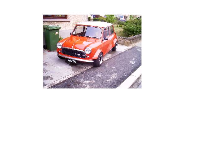

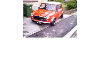

Endlich, nach 6 Jahren, hab ich heute wieder einen Mini zugelassen.Innocenti Cooper Baujahr 11/1973
Original Motor mit Stage 3 Kopf von Jansspeed, Doppelweber
LCB und 1.5 HHKW.Hab meinen Speicher entrümpelt.
Der Wagen wurde zwar zugelassen mit 6*10 Revo's aber ich würde mich freuen, wenn jemand mir ne Kopie senden könnte von ner ABE oder ner Eintragung.
Hab vor meine 7*10 drauf zu tun, dann wäre es Hilfreich irgend ein Papier von ner Felge zu haben im Falle einer Kontrolle. Denn nachmessen tun die hier nicht und auf der Felge steht nix.

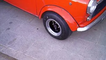

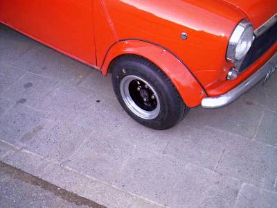

Ich weiss nicht wie's euch geht, aber mir gefallen sie, auch wenn sie noch nicht poliert sind
Auf bald Chaoticmini -
ach ja den a008 von yokohama habe ich jetzt auch ersteigert, bin gespannt wie der läuft.

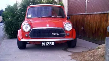

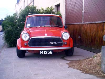

aber nochmal geiles nr.schild und ich dachte mein dad mit der nr COE- C1 wäre nicht zu schlagen aber ihr in lux habt ja noch bessere nr.schilder
Manchmal ist eine interessante Nummer frei.
Wie die hier.
M (Mini) 1256 (1256ccm) schwarz weil Oldtimer!
Gruss Chaoticmini -

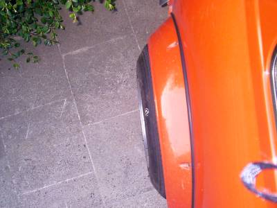

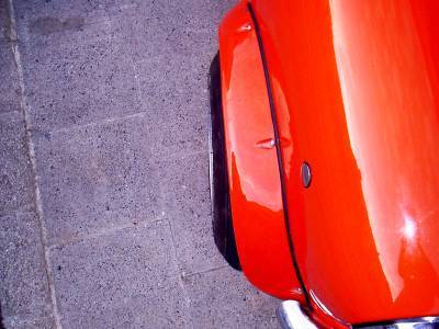

sag mal...... die fotos die du da reingesetzt hast, sind das die 7 x10"......??
und welche verbreiterung ist das..?? sind die vom 13 zöller..??
so wie z.b. der silverbullit drauf hat...(gepoppt)
die normalen 10" od. 12" verbreiterungen werden wohl zu schmal sein, oder..??interessiert mich sehr die 7 x 10 geschichte.. jetzt nach dem ich hier mal im forum belehrt wurde über 13"
Letztes Jahr wurde die BCT hier in Luxemburg abgesagt, hab bis jetzt jedoch nichts gehört daß diese auch dieses Jahr abgesagt wurde. Hier findest du einen Terminplan der ganzen BCT-Saison.
ciao Petar
Das sind die 7*10
Die Verbreitungen sind alte Gruppe 5 verbreitungen, zum aufschrauben, müsstest du an sich bei jedem Tuninghändler (mini) bekommen.
Aber wie du siehst, sind die auch noch zu schmal.
Hab mir aber noch andere zugelegt, sind 1/2 Zoll breiter und im Material dicker.
Nachteil: es sind Rennverbreitungen, also zum Spachteln oder mit sichtbarer verschraubung und selfmade Bügeln.
Zum Punkt 10" oder 13" hab ich mich immer rausgehalten.
Denn auf meinem Rennmini fahre ich die 7*13 oder 8*13
und bin trotz Sperre usw zufriedener gewesen als mit den 10"
Aber wie gesagt auf meinem Rennmini und da ist so manches umgebaut.Hab sogar die HiLo's abgedreht und die Schraube gekürzt um noch tiefer zu kommen.

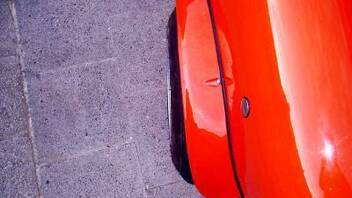

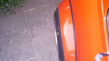

Die Rennverbreitungen
