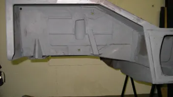

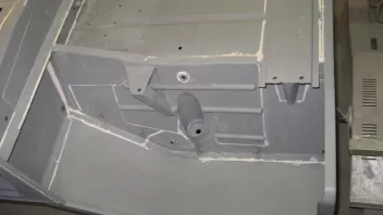

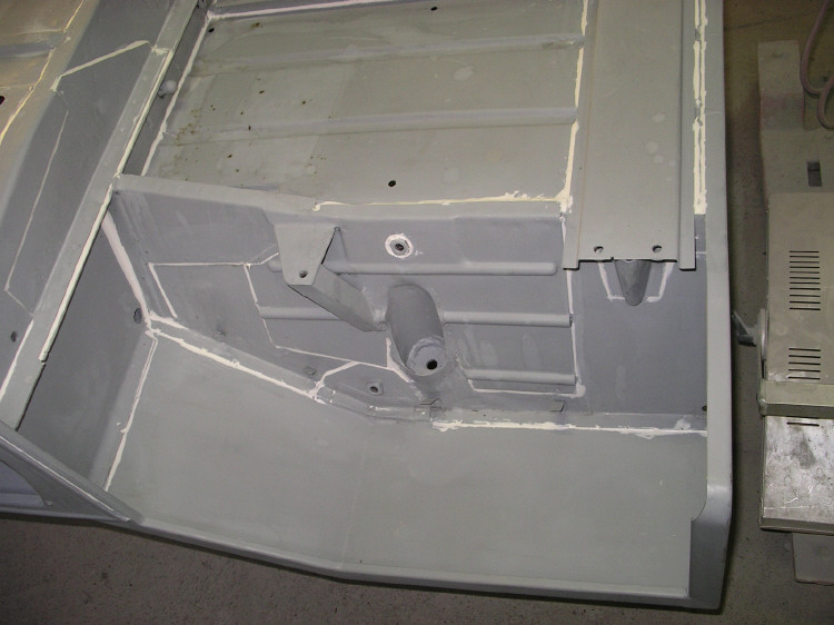

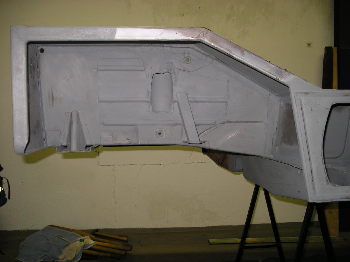

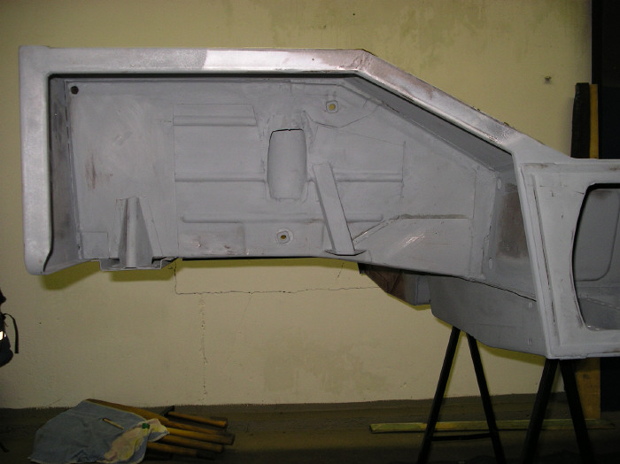

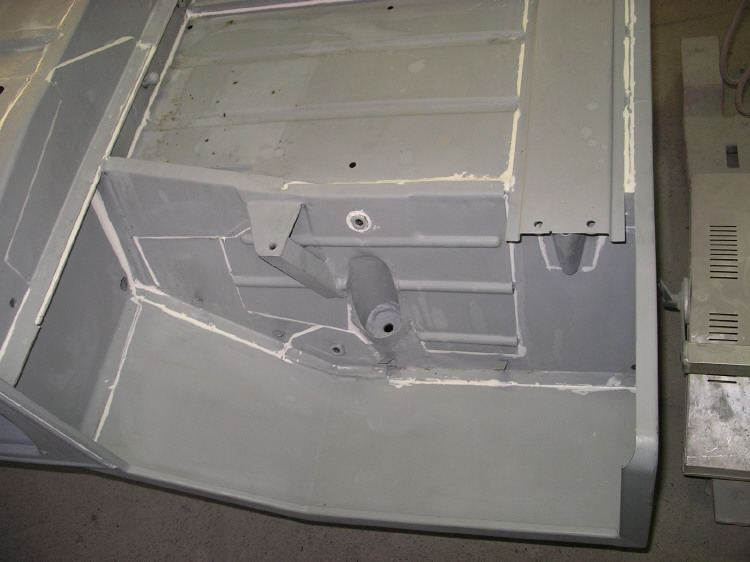

    ICH habe schon damals beim schwarzen, wie auch jetzt beim Moke die hinteren Stossdämpferaufnahmen rausgetrennt und aus Rohr neue geschweisst, somit sind die Aufnahmen glatte 5 cm höher!!!!!!!!!!!!!
    Bei der Minikarosse kann man nun getrost die Radläufe ausschneiden und begradigen, sodann die Bremsleitungsaufnahme auf der Schwinge entfernen (seitlich legen)!
    Nun kann der Mini so tief, wie DU es möchtest, immer mit der Gewissheit eines Stossdämpfers im Wirkungsbereich und nicht am letzten Loch pfeifend!
    Hilfreich ist noch ein selbstgefertigter Schwingenanschlag mit einstellbarem Gummipimpel, der ca. 6cm VOR dem Stossdämpfer den Schwingenradius begrenzt, das ist sehr viel sinnvoller als ein auf Anschlag gehender Stossdämfer!
    Die Radhauserhöhung bekommt man mit einigem Geschick OHNE weitere Lackierarbeiten hin, weil sehr gut die Brutzelstellen unter Schmodder und Verbreiterung versteckt werden können!
    Im Bild sieht man, wie so ein Schwingenanschlag aussehen könnte, logisch mit eingebautem Gewinde zum einschrauben des Gummis.
    Für Zweifler: auch, wenn der Mini nicht soooo tief muss, so hat man deutlich mehr Reserven, gerade bei hohem Tempo und starken Schlägen, das Aushebelrisiko wird sehr stark gemindert! Ausserdem schleift es auch bei 4 Mann nicht immer gleich!
    Viel Spass, Tom
