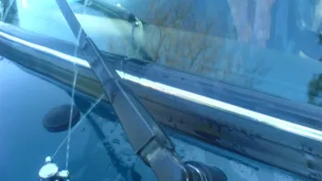

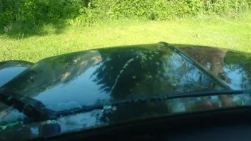

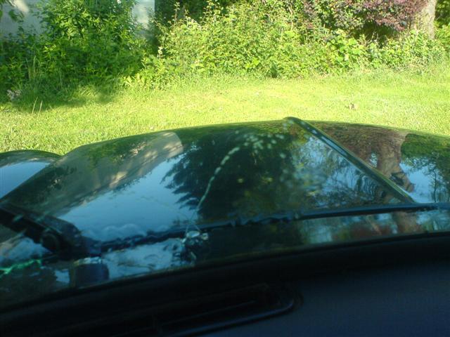

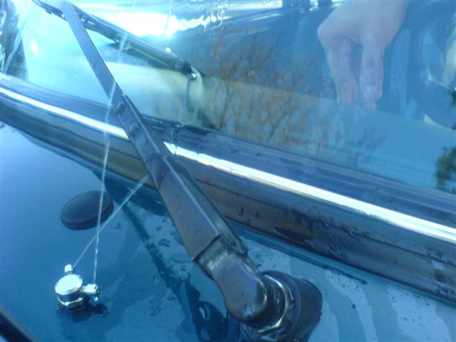

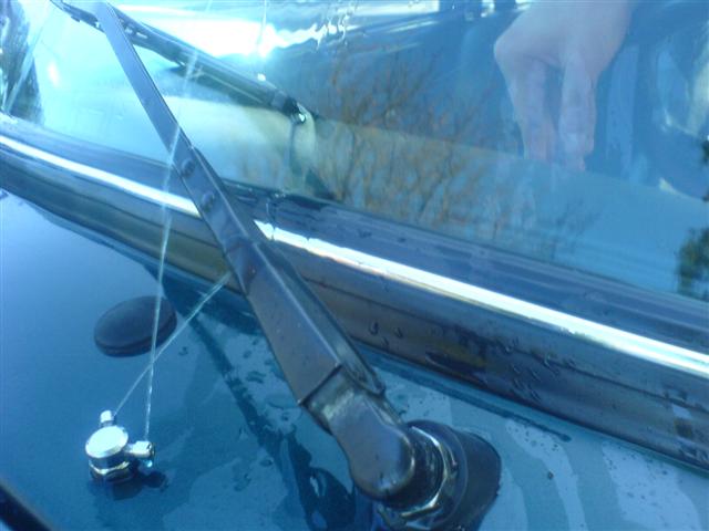

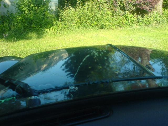

  • Hallo Simon.....
    Ich habe die selben Düsen.... Habe sie so eingestellt, dass sich die beiden Strähle kreuzen und damit schön sprühen. Dann hast Du direkt beim Scheibenwischer einen Sprühnebel und der Waschefeckt ist recht gut.... wenn nötig kann ich Dir auch davon ein Bild schicken....

    Hinten einigermaßen weit - vorne (direkt am Ende des Schlauches, der von hinten kommt) auch ganz schön weit - jedenfalls soweit, dass er locker, das Dach besprühen könnte .... was soll ich da jetzt drauß schließen? :confused:
