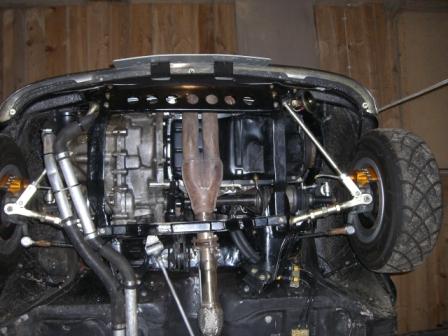

    zu 2). da hast du wohl was nicht richtig mitbekommen, ich habe bei allen 3 Motoren meiner Kisten die Ölwanne abgeändert damit NICHT der Unterzug
    zu tief kommt und noch einen Ölwannenschutz druntergebastelt auf den ja viele verzichten...stimmt,s.:rolleyes:
    das sollte aber nur gemacht werden wenn das Ölvolumen des Motors durch einen zusätzlichen Ölkühler oder adaptieren einen Ölfilters an anderer Stelle wiederum das Ölvolumen erhöht.
    es soll ja sogar welche geben die verschnibbeln sich das halbe Bodenblech nur um den Ölfilter ausbauen zu können......:eek:
    und pps. ja für die "Eisdiele" und "Chiccolina-cruisen" reichts warscheinlich:)
    @ achim,......joa, in Österreich hab ich in deinen Motorraum gekuckt, da war der Entschluss gefasst dass mein 1400er big banger rausfliegt und Nägel mit Köpfen gemacht werden,....allerdings wollte ich den DOHC.. ;)

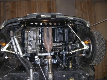

  • Soll ja Leute geben, die können Ölwannen auch so ändern, das es nicht gleich jeder sieht, heheeeeeeeee.......................
  • Zitat von howlowcanyougo
    -Bei den Mokes stand ich ja drunter, aber bei deinem roten konnte ich noch nicht mit dem Bobby drunter durchfahren oder den Ölwannenschutz abschrauben :D
    Was ich damit sagen wollte ist, dass es GAR KEINER Biegung der Unterzüge bedarf, wenn man den Motor entsrechend positioniert und die Ölwanne modifiziert.
    -Das Ölvolumen sollte in der Tat woanders widerhergestellt werden, aber auch nur wenn man wirklich viel wegnimmt. So ein paar Mililiter bringen es nicht. Man kann übrigens auch die Ölwanne an einer anderen Stelle erweitern ;)
    (genau um das Stück was man ihr nahm...und dann is alles bene)
    - Dieter: Serviceklappe hab nech mehr.. Die war aber in der Spritzwand. Habe festgestellt, das ich den Filter locker rausbekomme, da mein Motor durch die Rechtslengersache ziemlich weit vorne ist....
