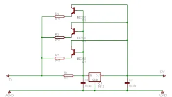

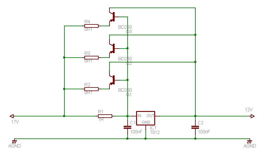

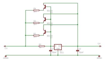

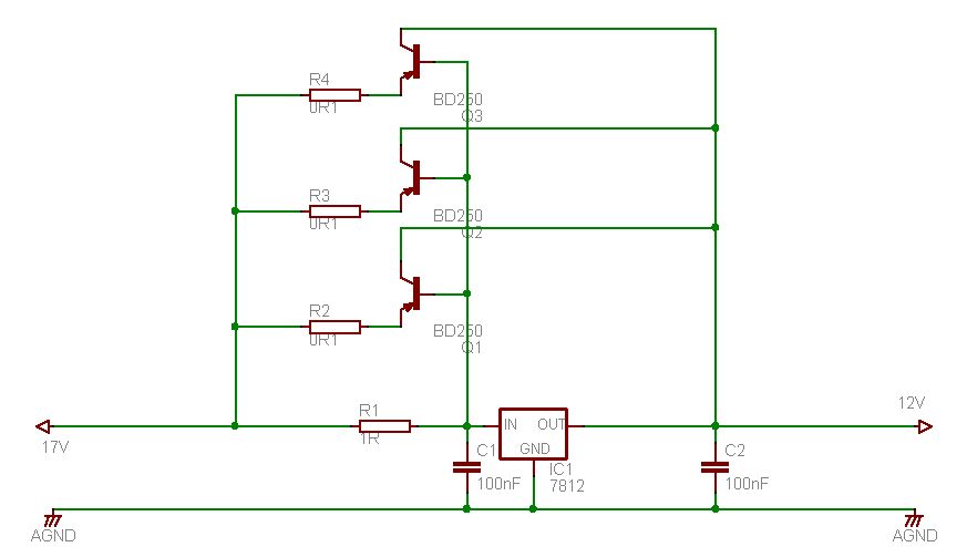

  • ...nur so als Kurzerklärung hinterher (bis das Bild freigeschaltet ist):
    Der Regler liefert nur die stabile Spannung, der Strom wird über die Leistungstransistoren geliefert. Wenn du 4 Stück BD250 nimmst, muss jeder Transistor maximal 3 A liefern. das ist unkritisch...
    BD250 kostet bei Reichelt 83 Cent...

    Ich bin kein Leistungselektroniker, wieviel Watt müssten die 0R1 Wdst. verkraften?
    Olaf
  • ...bei 3 Transistoren fliessen durch jeden 0,1 Ohm Widerstand weniger als 4A
    Als Abschätzung kann man daher P = I^2 *R = 1,6W Spitzenverlustleistung annehmen. Mit 1W Typen kommst du also ganz gut hin, wenn nicht dauerhaft der maximale Strom entnommen wird.
    Der 1 Ohm Widerstand vor dem Regler ist das wichtigste Bauteil. Der Spannungsabfall über ihm steuert die Transistoren auf. Bei 700mA fallen an ihm 0,7V ab, was zum vollen Aufsteuern der Transistoren führt. Also auch hier besser einen 1W Typ vorsehen.
    Ganz wichtig: die Transistoren verbraten eine Menge Verlustleistung in Wärme. Auf ausreichende Kühlung / grossen Kühlkörper achten.
