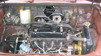

    Ich wollte heute eigentlich meinen clubman estate (bj. 76 mit vo./hi. 2-kreis teilung)fertig machen.Es wurden inzwischen eine komplett neue 10 Zoll scheibenbremsanlage,mit einem in den vorderen bremskreis zwischengeschalteten inno bkv (auch neu) verbaut.
    Nun habe ich folgendes problem.
    Nach ewigen entlüften,einstellen der hinteren trommeln etc.bekomme ich einfach keinen Bremsdruck.Ich hab dann den vorderen bremskreis mit einem blindstopfen am hbz verschlossen und das resultat war ein einwandfreier pedaldruck.Folglich liegt das problem im vorderen bremskreis.Nun habe ich die vordere bremsleitung ab den hbz verfolgt und festgestellt,dass der hbz bis zum eingang des vorderen bremskreises in den bkv druck aufbaut,jedoch nach dem bkv kaum mehr druck vorhanden ist.Es ist als würde der bkv den bremsdruck schlucken.
    Kann es sein das mein hbz zu wenig volumen für eine scheibenbremse liefert?
    Stimmt evtl.das verhältnis von geliefertem volumen hbz und volumen bkv nicht zusammen?Hab ich den richtigen hbz,wenn nein,welchen brauch ich?
    mfg michi

  • Danke schon mal,
    Der bkv ist auf dem bild noch nicht eingebaut,ist jetzt drin und richtig angeschlossen.
    Ist nun der hbz definitiv der richtige?Kann es sein das es das modell ist bei dem ich am ausgang der vorderen bremsleitung noch ein rückschlagventil entfernen muss?
    Wie wichtig ist das mit der einbauposition des bkv,weil ich gedacht habe das es mit dem von uns verwendeten entlüftungsgerät egal sei (wir haben ein gerät wo von oben in den ausgleichsbehälter bremmsflüssigkeit mit druck eingeführt wird).Wir haben jedoch auch schon das klassische entlüften mit dem pedal versucht und es hilft nichts.Den tipp mit den bremssattelkolben muss ich noch versuchen,danke.
    Könnte meine vermutung mit den zu kleinen kolben in hbz und dem damit zusammenhängenden zu geringen volumen stimmen?
    Meine vermutung hab ich nur deshalb weil der bremsdruck selbst nach drei mal pumpen so gut wie garnicht vorhanden ist.
    mfg michi
