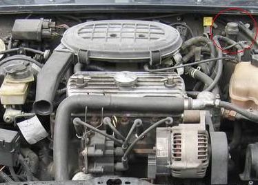

  • Zitat von JumboHH
    Drück mal auf den Crash-Schalter links an der Spritzwand! Ich werde auch dauernd veräppelt!
    Grüße! Stefan

  • salü...
    hab mir heute nen kaputten mini geholt... mpi jahrgang 2000
    jetzt motor dreht jedoch springt er nicht an... ob nun krafstoff gefördert wird oder ob die einspritzdüsen angesteuert werden weiss ich nicht aber wie gesagt das auto hatte nen crash. von daher was hat es auf sich mit diesem crash schalter was ist das und wo befindet sich der?
    besten dank
    dave

    Im Motorraum, sozusagen zum Lenkrad hin, hat eine ca 5Markstück große schwarze gummikappe, da drauf drücken
    Gruß Peter

    motorraum aufgemacht knopf gedrückt motor ist gleich angesprungen..
