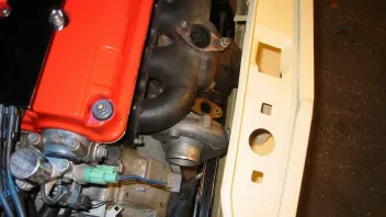

Hat das eigentlich schon einmal jemand verbaut?
  • Herr dodo z, dem ist auch so! Ob das nun 20 oder 25ps mehr sind kann ich nicht sagen aber die Richtung stimmt schon. Schon einmal was von Gegenstaudruck gehört der sich wie eine Drossel auswirkt (Bsp.: Werks Golf II GTI 16V ohne Kat 139PS und mit 129PS). Weißt du wie ein Abgasfächerkrümmer funktioniert, das dieser einen Saugeffekt auf den jeweiligen anderen Auslasskanal bewirkt? Ein erleichtertes Schwungrad bringt nicht mehr Höchstleistung sondern ein verbessertes dynamisches Verhalten bei der Dremomentkurve.
    Was einen nachträglich verbauten Abgasturbolader angeht, ist es richtig das der nicht nur einfach draufzusetzen ist und los. Um den Lader optimal zu integrieren muss ins bei edlichen Punkten ins Motormanagement eingeriffen werden. Wenn man es jedoch mit dem Ladedruck nicht überteibt uns sich eine Regeleinheit baut die den Ladedruck von max.1-1,2 bar nicht übersteigen lässt, kann man den Lader auch selbst verbauen. Das ist nicht die feine englische Art aber ist vertretbar ohne den Motor zu Schrotten. Vom Motormangement würde ich als Laie (bzw. ohne die Kenntnisse und Mittel, will keinem zu nahe treten) eher die Finger lassen, das geht eher nach hinten los. Ich arbeite als Maschbauing. in einer Motorenentwicklungsfirma und das ist mein täglich Brot. Ich sag das nicht um auf dicke Hose zu machen, sondern um der Aussage Hand und Fuß zu geben. Gruß an dodo!! ;)

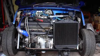

  • hi,...
    in der neuen MW ist ein Clubby Estate aus den Staaten
    mit aufgebohrtem V-Tec (B18) und Turbolader ,"moderat"
    aufgeladen mit 250 PS,.....
    zur not steht noch die Lachgaspulle auf der Ladefläche.....
    anyway....auch dieser 16V-ler träumt von more power
    (es sollen mit dem B18 V-Tec bis zu 400PS machbar sein)
