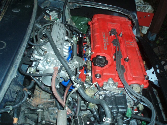

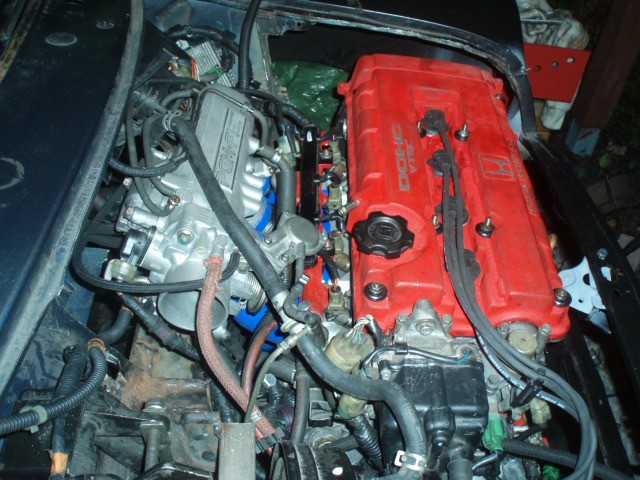

hab mich auch dazu entschlossen meinen B39 Inno mit Japaneisen zu befeuern. Ich hab auch schon damit angefangen. Rahmen ist soweit umgestrickt und das Reismoped sitzt auch schon in seinen Haltern. Jedoch bekomme ich platztechnische Probleme mit dem orginalen Abgaskrümmer. Auf der custom-minis Seite hab ich gesehen das die Altvorderen-16V-Designer sich einen eigenen gefertigt haben, ich denke das werde ich wohl auch tun. Übrigens muss ich die eben genanten Leute mal sehr Loben, da wirklich alles sehr gut dokumentiert ist und man mit den Fotos von dort echt gut klar kommt - Klasse, und Danke schön dafür.
Naja, weitere Problemchen werden bestimmt noch folgen und ich werde euch auf dem laufendenhalten wenn es euch interessiert.

Bin schon dabei den Krümmer selbst zu bauen, aber danke. Die Sache mit der Flanschfläche abfräsen hab ich schon bei dem Saugrohr gemacht. Als nächstes werde ich mal die benötigte länge der Antriebswellen ausmessen, hat jemand einen Tip damit ich nicht schon gegangene Fehler mache?

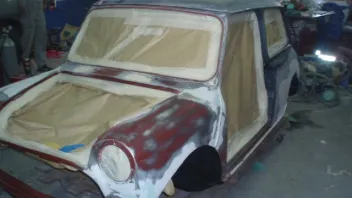

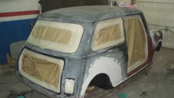

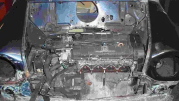

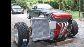

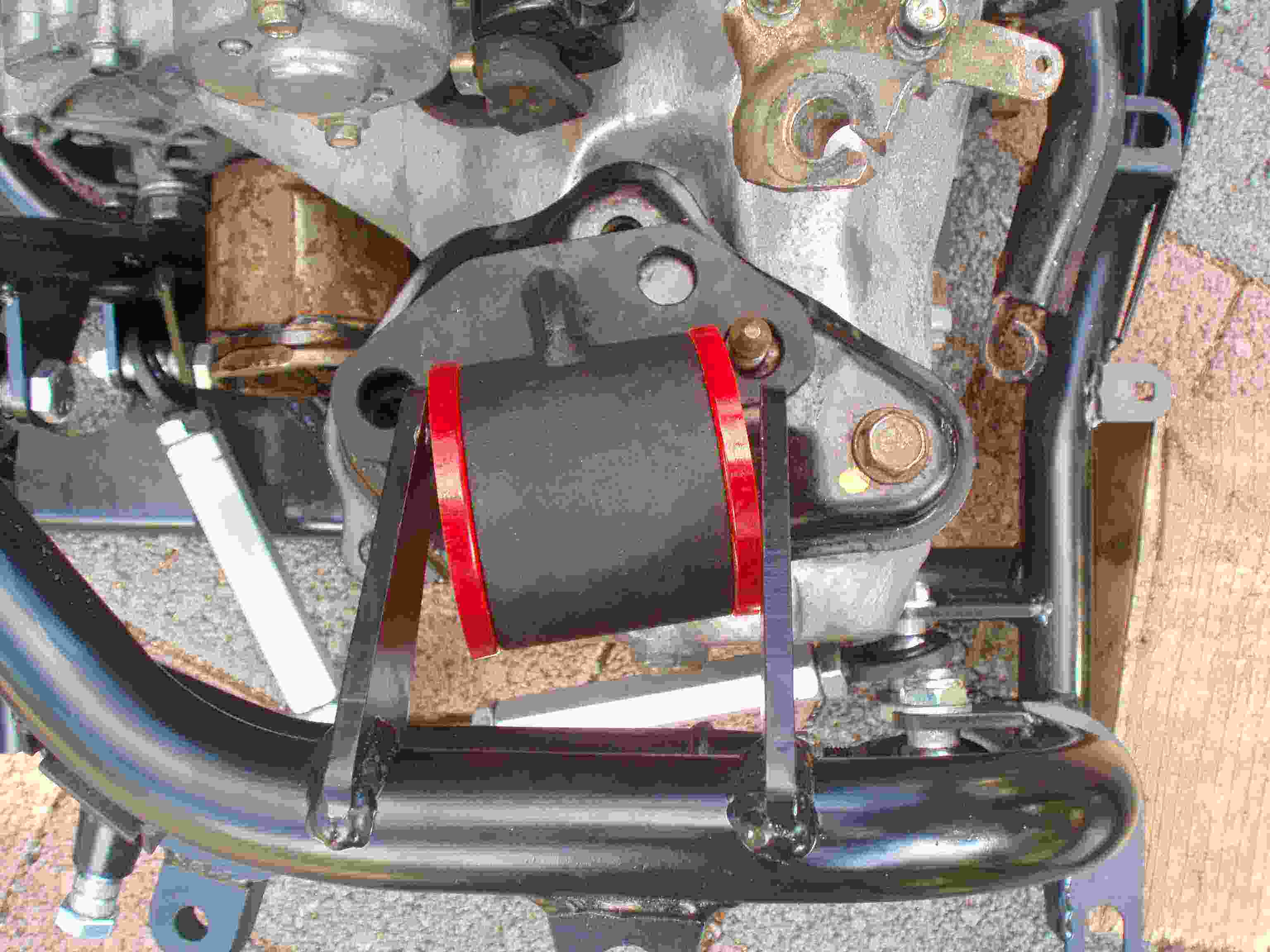

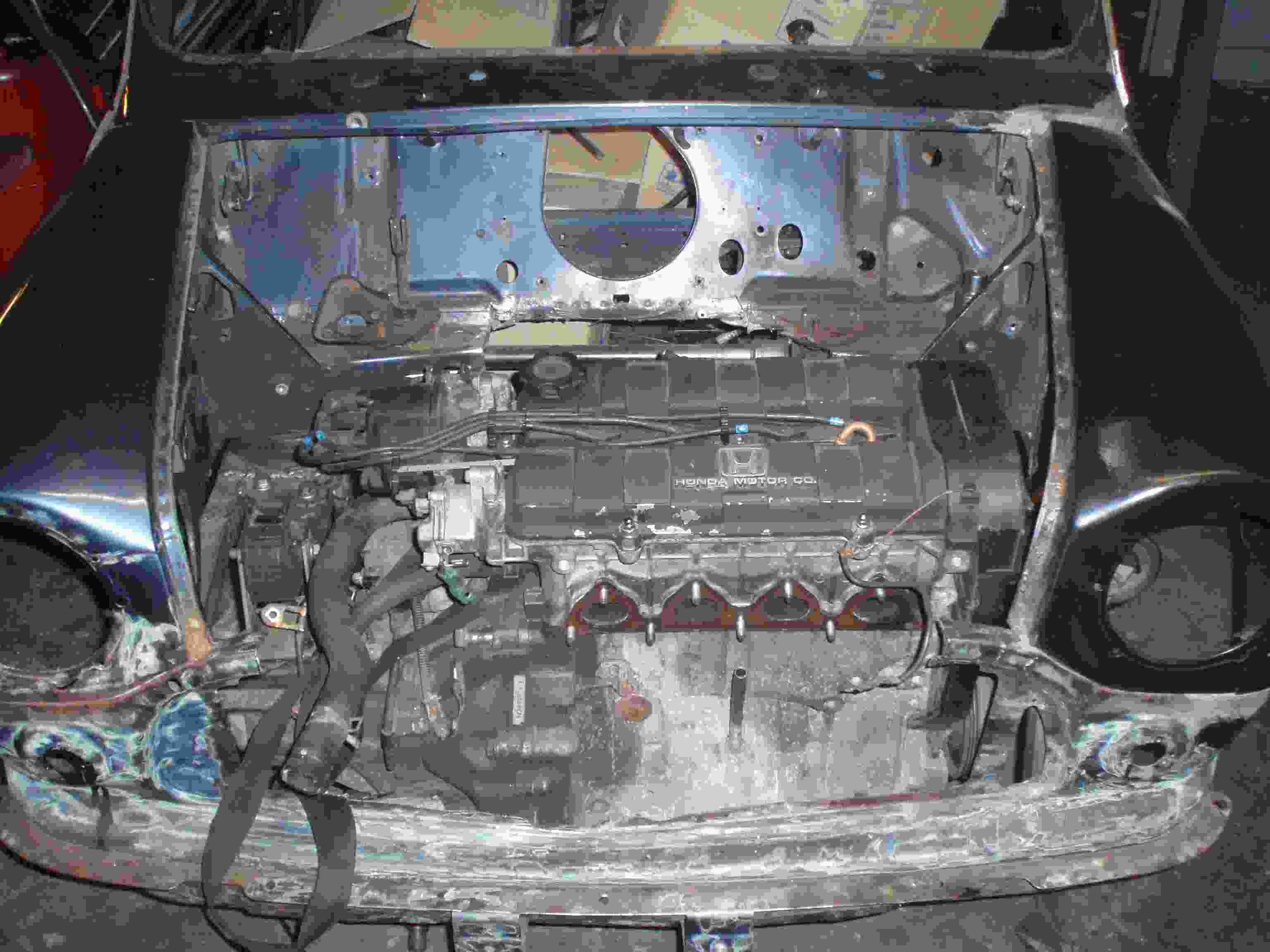

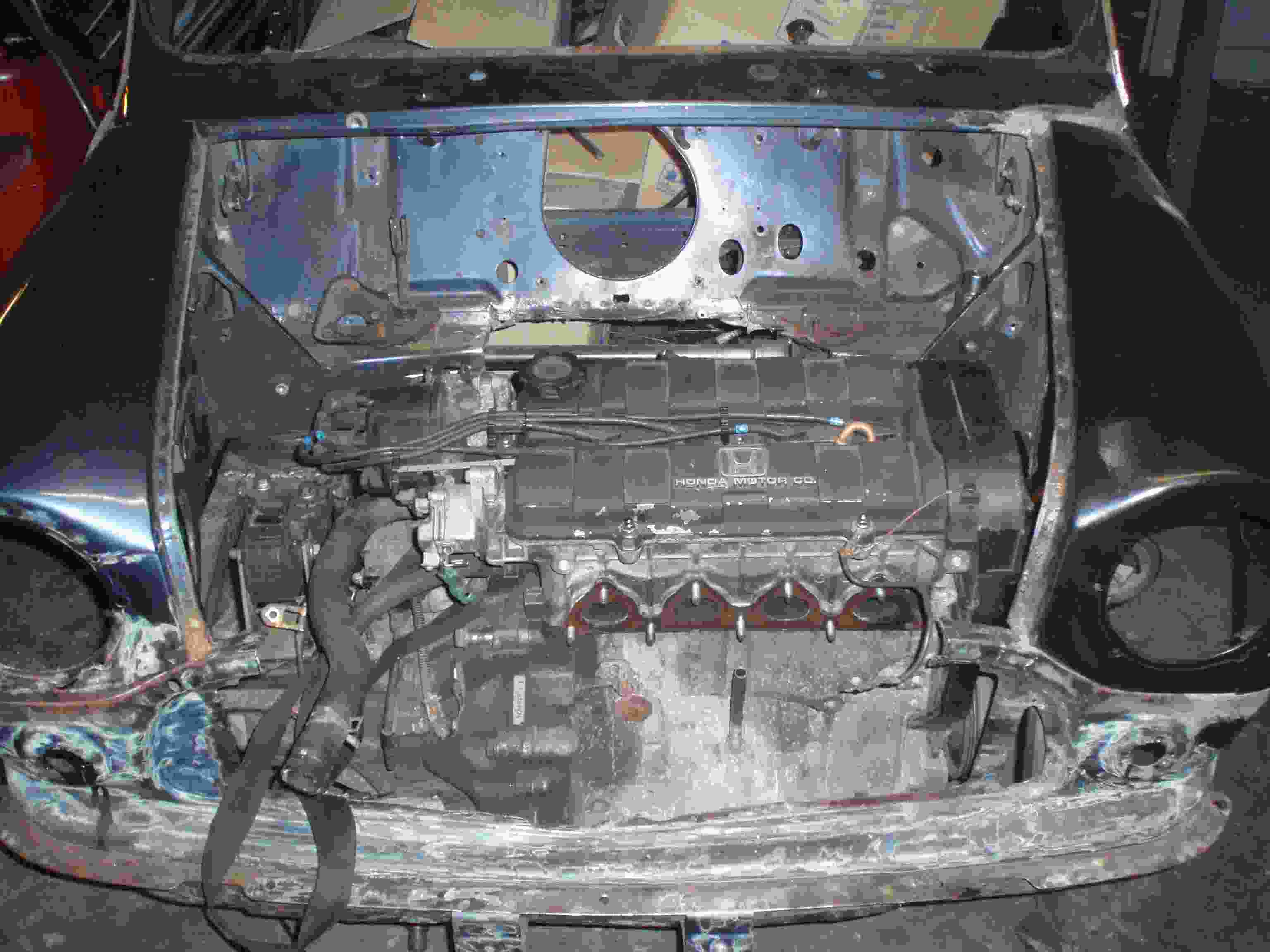

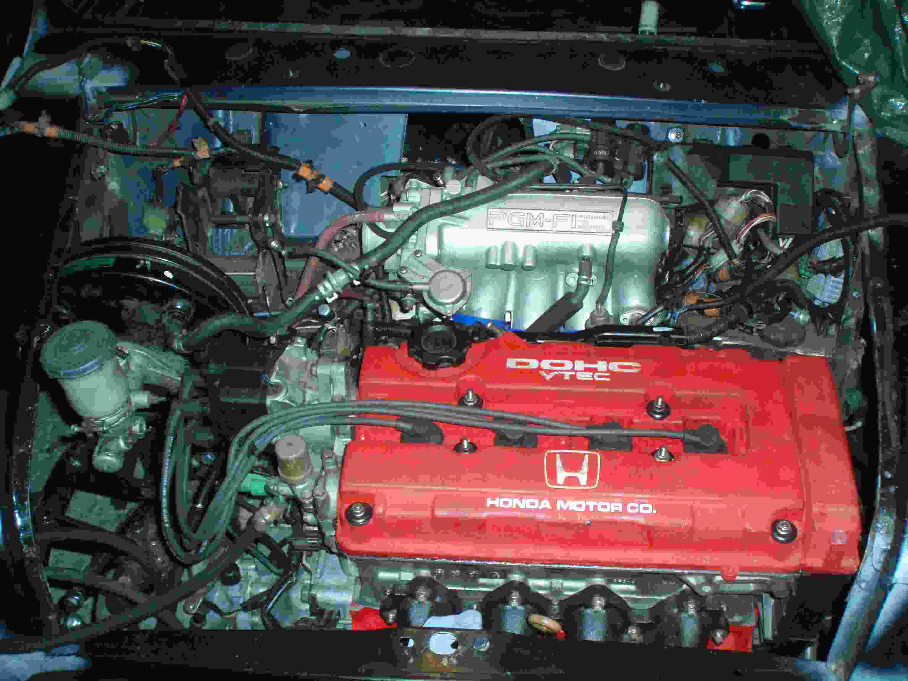

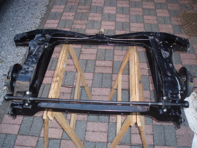

So, ich hab ihn nun mit allen Haltern am richtigen Platz sitzen. Am Samstag geht es weiter mit den Querlenkern und und dem Lichtmaschinenhalter. Mal ein kleines Bildchen vom Bastelstatus
https://www.mini-forum.de/attachment.php…=1&d=1179432187
1.jpg -

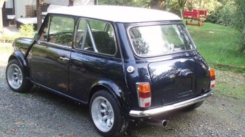

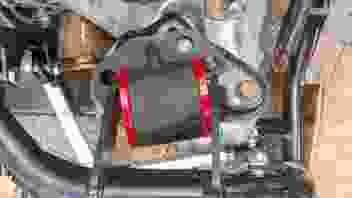

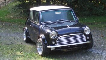

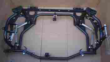

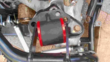

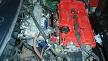

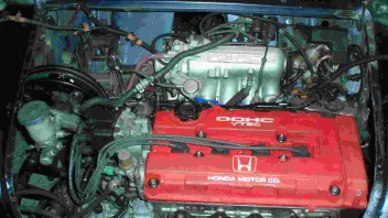

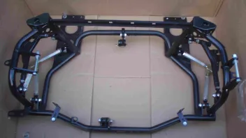

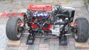

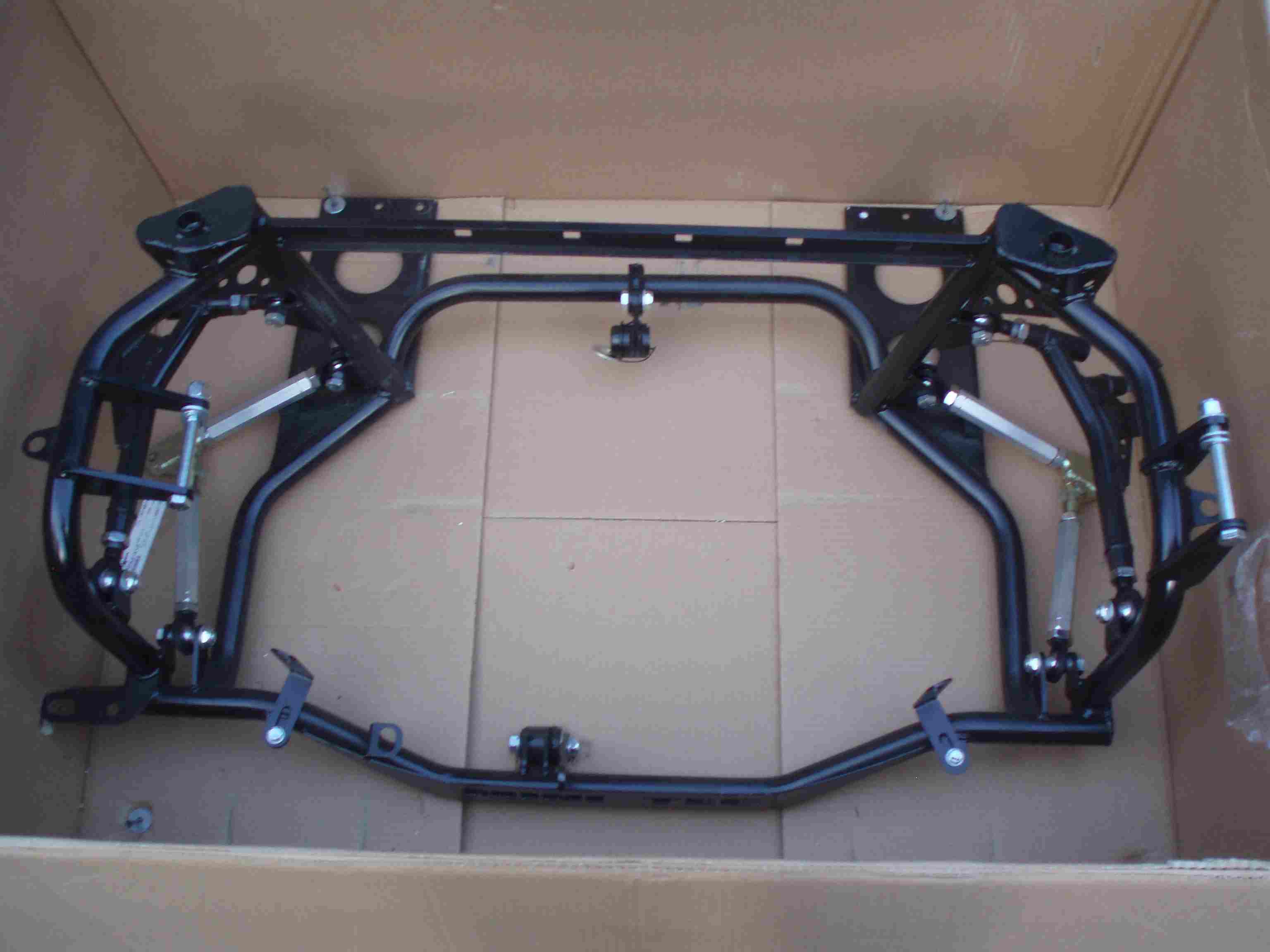

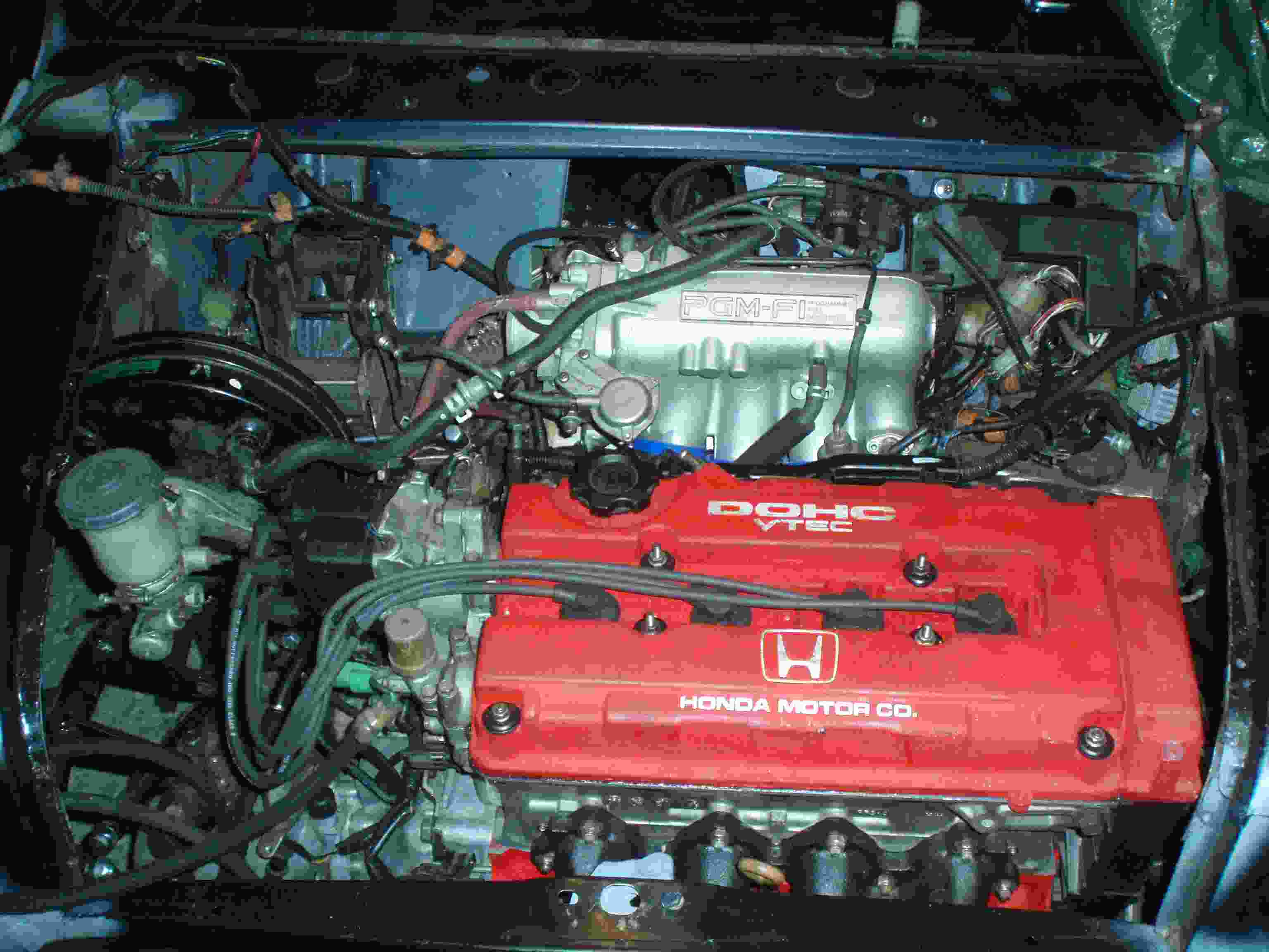

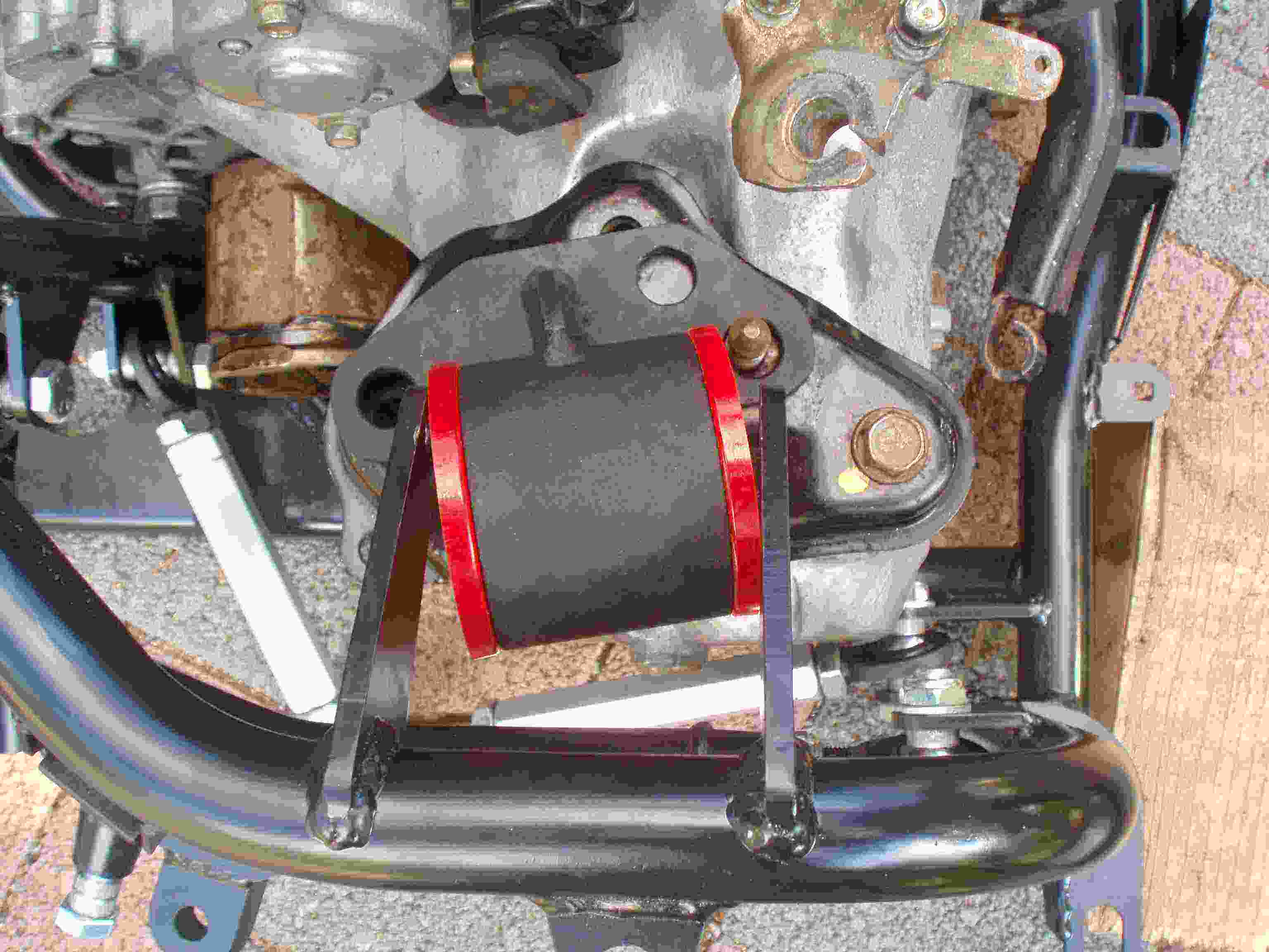

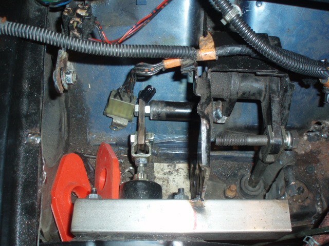

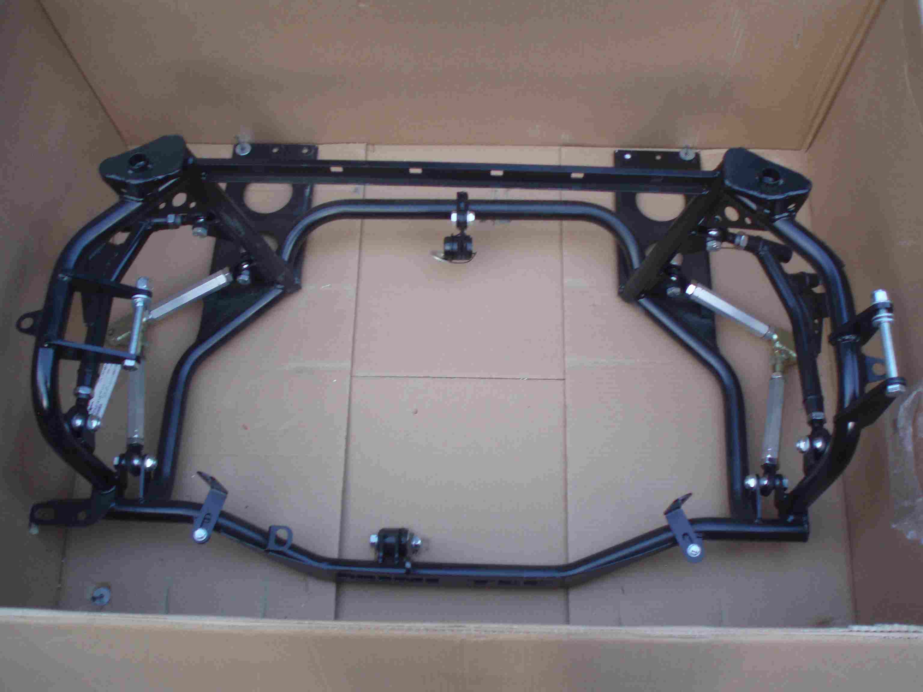

So, 1,5 Jahre sind rum und das Ding fährt immer noch nicht von alleine ;)! Aber es ist ja nicht so das sich nichts getan hat. Deswegen knüpfe ich an meinen damaligen Thread mal an und ziehe mal Zwischenbilanz. Mittlerweile ist es ein b16a1 geworden. Das ganze sitzt in einem MiniTec Rahmen (MTB2 -> minimania.com) aus USA.
Zum MTB2 KIT:
1. Angeliefert wurde die Sache im Hamburger Hafen 3 Monate nach Zahlungseingang obwohl Lieferadresse meine Heimadrese war. Es fehlten also nur noch schlappe 500km bis zu mir. Eine weitere Spedition ist anschließend selbst zu Löhnen und auch zu organisieren was weitere 2 Wochen gedauert hat und Hafenstandgebühren kostet.
2. Der Rahmen ist Klasse verarbeitet und passt gut
3. Bei den mitgelieferten ATW`s ist die linke zu lang
4. falsche Motorhalter mitgeliefert, die richtigen habe ich bis heute nicht (6 Monate her)
5. Lichtmaschinenhalter nicht passgenau und nur durch erhebliches nacharbeiten zu verwenden. Riemenscheiben fluchten somit auch nicht
6. Bei der "Superbrake" müssen sämliche Gewinde nachgeschitten werden
7. Mittgelieferte Schrauben am besten direkt in den Müll da es sich hier um bald rostenden Butterstahl handelt. Sämtliche Bohrungen sind allerdings Zolldreck so das auch die Schrauben wieder durch Zollschrauben zu ersetzen sind da man sonst mit Wurfpassungen arbeitet.
8. Der mitgelieferte Kühler erscheint mir etwas klein (normale Civic Größe) und ich denke wenn der Lampentopf kommt wird auch nicht genug platz für ihn sein.Das ist nur ein kleiner Auszug vom Ärger. Wer hier Plug and Play ertwartet irrt sich komplett. Es muss so gut wie alles nachgearbeitet werden. Mich hat das Kit samt Zoll und Mwst und sonstigen Kosten gute 4k gekostet und da erwarte ich dann doch das ein paar Sachen passen. Wer jetzt denkt "Tausch die Sachen um oder gib es zurück" hat die Rechnung ohne die Minimania Freunde gemacht. Nach X-ten mal Mailen und anrufen fällt es einem schwer s am telefon die Beherrschung zu bewahren. Das ganze dann auf englisch (Nein, besser amerikanisch weil die Kerle nämlich einen Blumenkohl im Mund haben beim kommuniezieren) und rege dich mal in der Sprache auf ohne die Worte "Fuck, Shit, Motherfucker Miniman" oder dergleichen zu erwähnen. Ja, geht mal in euch ist gar nicht so einfach. Die Sache mit den Antriebswellen kann ich nur dadurch erklären das MiniTec auch sagt das sie den Rahmen garnicht für den B16A1 sondern für den B16A2 gebaut hat. MiniMania gibt jedoch den b16A1 als passend in der Fahrzeugliste an.

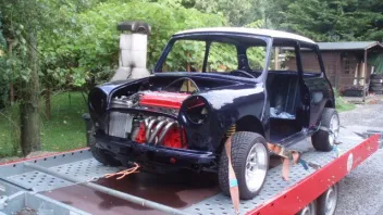

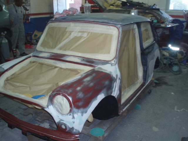

Naja, ich will ja nicht nur meckern. Denn nach einigem Hand anlegen sieht es langsam doch wieder nach Auto aus und ich bin, den Ärger mal bei Seite gelassen , ganz happy mit dem was bis jetzt da steht. Und für die die jetzt anhand der Bilder wieder alles besser wissen: Ich weiß das noch eine Menge Chaos herrscht, mansches nur gepunktet ist denn -> Das Auto ist noch nicht fertig. -

PS: Die Bilder sind nicht die aktuellsten und der Motor läuft auch mittlerweile
ja dann gratuliere ich doch mal
Naja, er ist halt noch nicht fertig.Geplant ist das frühjahr

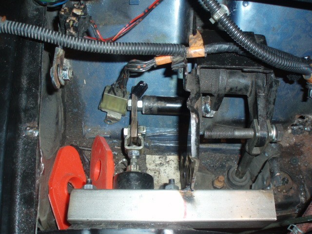

Ich glaube, dass du dich bei einigen Sachen vielleicht nicht richtig erkundigt hast oder vielleicht auch nicht wusstest, dass es verschiedene Getriebe und Halter etc gibt. Der Rahmen wird für die Hydrokupplung/Getriebe sein.

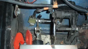

Das mit dem Bremskraftverstärker würde ich anders lösen. Die Kraftübertragung ist etwas unglücklich.
Wenn du einen geänderten brauchst, kann ich Dir einen fertigen.LG GIANNI
ausserdem wer hat mit 170 ps oder so noch angst vor der pozelei
aber spannend fonde ich so die entstehungsgeschichte von nem hondamini schon *lobaussprech*
Ich habe mich vorher erkundigt.Das habe ich auch schriftlich von MiniMania Das Problem ist folgendes. MiniMania vertreibt die Kits wie auch MiniTec. MiniMania hat aber im Gegensatz zu MiniTec keinen blassen von der Geschichte da das Kit von MiniTec gebaut wird. Bevor ich das Kit geordert habe, habe ich natürlich genau bei Minimania nachgefragt was verbaut werden kann. Es ist ja sogar öffentlich auf der Minimania Seite zu lesen das der b16a1 aus dem ee8/ee9 Kompatibel sein soll -> http://vtec.minimania.com/MTB_Installation.cfm
Erst nachdem ich nicht locker gelassen habe, wurde ich an MiniTEc verwiesen. B.J Hudson ist der Mann der die Sache bei MiniTec entwickelt hat und der sagte mir das er nicht wüsste ob der Motor mit dem Y2 Getriebe passt da er den Motor nur wie Gianni schon sagte mit dem Y21 (hydraulischen Getriebe) verbaut. Er sagte aber auch das im Rahmen die Halterungen auf der Honda EG Baureihe basiert und der Motor mit dem Y2 Getriebe mit entsprechenden Swap Haltern (nämlich diese hier wie ich herausgefunden habe: http://hasport.com/shop/product_info.php?products_id=33) von den Aufhängungpunkten her passen muss. Ob die Glocke dann nicht zu groß ist konnte er jedoch nicht sagen. So, ich kann euch jetzt sagen das sie nicht zu groß ist, es jedoch die besagten Kühlerprobleme gibt. Unterm Strich trägt MiniMania hier die Schuld. Schaut man sich einmal die Liste an stehen dort sämtliche Hondagetriebe die irgendwann mal irgendwie an eine B-Serie gehangen wurde. MiniMania schickt anscheinend jedoch einfach Blind immer die selben Halter und ATW mit. Ich kann auch nicht verstehen das sie das noch immer nicht abgeändert haben. Ein Rechtsstreit über den Teich hinaus will ich mir ersparen , das kann Jahre dauern und die Lachen sich dort ins Fäustchen.
