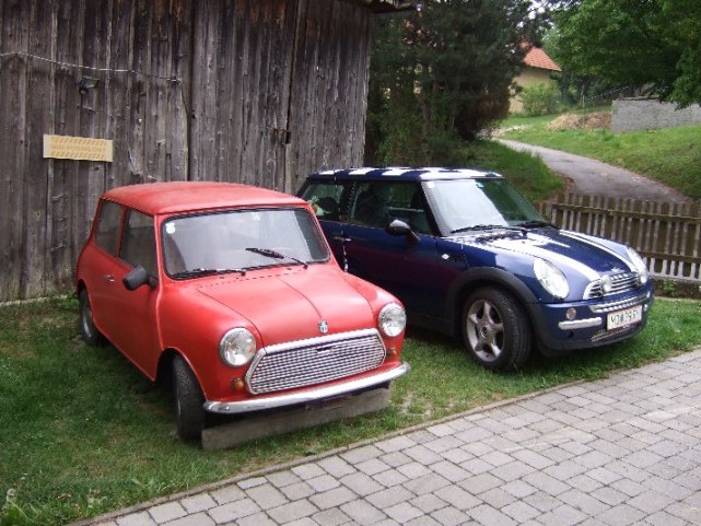

• Hallo habe heute einen MINI 1000 Special de Luxe erstanden... ...häuferl Schrott :( ... ...aber wenn alles klappt bald mein stolzer Sonntagswagen ;)
    suche da jetzt Infos was das den für einer ist, mein kleiner ;)

  • Hilfsrahmen ist fest? Hört die Fahrgestellnummer mit "A" auf? Dann ist das Auto in Longbridge gebaut. Glückwunsch.
    Woher kommt die Bezeichnung "Special de Luxe"? Von einem Emblem oder irgendwelchen aussagefähigen Unterlagen?
    Für alles rund um das Modell "Special" kannste mich gerne ansprechen - ich kenn mich ein bisschen aus.
    Wenn du ein Foto machst von dem Lack (an einer Stelle wo er original ist) nenn ich dir gern den Farbcode dazu.
