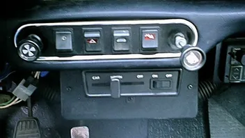

    kann mir jemad erklären wofür die schalter sind???
    ich weiß das der erste vol links der joke ist dann kommt das licht, dann warnblinker, dann heckscheibenheizung aber die zwei anderen sind mr ein rätsel...

  • Also. Ganz rechts ist der Bremsflüssigkeitstester.
    Wenn das Ding leuchtet, iss nimmer allzu ciel Bremsflüssigkeit im Behälter.
    Das andere glaube ich ist die Nebelschlußleuchte.

    Der Taster ganz rechts (der leuchtet normalerweise auf wenn er gedrückt ist) dient zur Bemsflüssigkeitskontrolle. Falls dieser Taster andauernd leuchtet, d.h. ohne daß er bet¨tigt ist, dann fehlt Bremsflüssigkeit in deinem Behälter.
    Der vorletzte Schalter könnte dir Nebelschlussleuchte sein, bin mir da aber nicht so sicher.

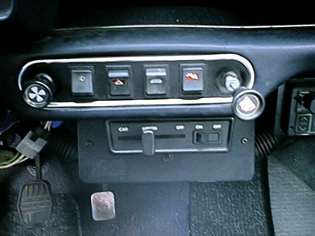

    nebelschlussleuchte iss das nicht die iss auf der anderen seite das iss ion komisches ding sieht fast aus wie n bowdenzug bewegt sich aber nicht kann das zur heitzung gehören????
    Gruß Marcus

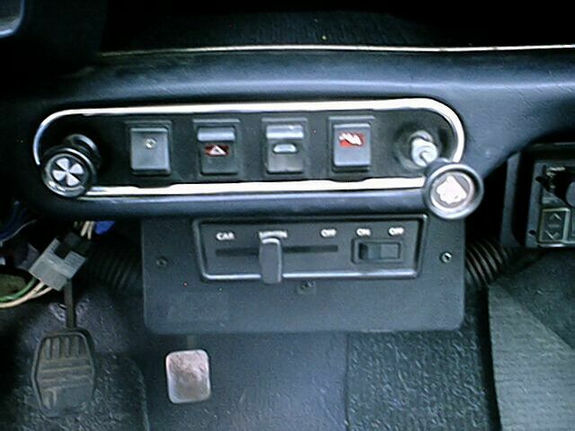

    PS: aufm foto im anhang ganz rechts
  • so nochmal der erste iss der joke der zweite iss der warnblinker der drite iss die heckscheibenheizung der vierte iss das mit der bremsflüssigkeit uns was iss das andere teil da???
    Gruß Marcus
    Low-Rider
    ICQ#: 123112472
  • Also wenn das ganz rechte so einen ähnlichen Knopf hat wie der Joke, dann isses die Heizung. Je weiter rausgezogen umso Heisser :cool: :D
  • Also wenn das ganz rechte so einen ähnlichen Knopf hat wie der Joke, dann isses die Heizung. Je weiter rausgezogen umso Heisser :cool: :D )
    Wenn das ding sich nicht bewegt, kann es vleicht festgestellt sein. Den Zug kann man feststellen, damit er nich verstellt wird. Probier mal ob du den Knopf so ca. eine halbe Umdrehung nach rechts (oder war es links :confused: ) drehen kannst. wenn ja, müsste er sich rein und rausschieben lassen.
