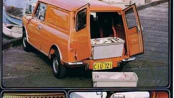

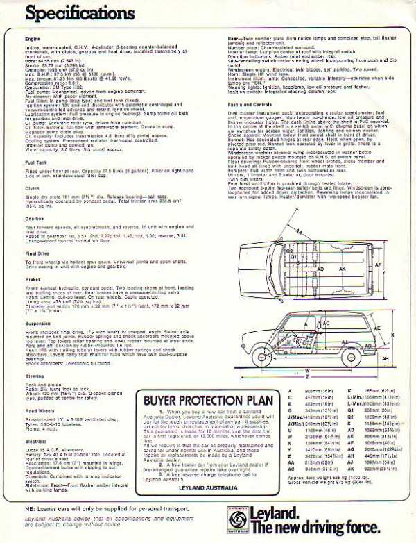

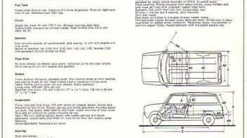

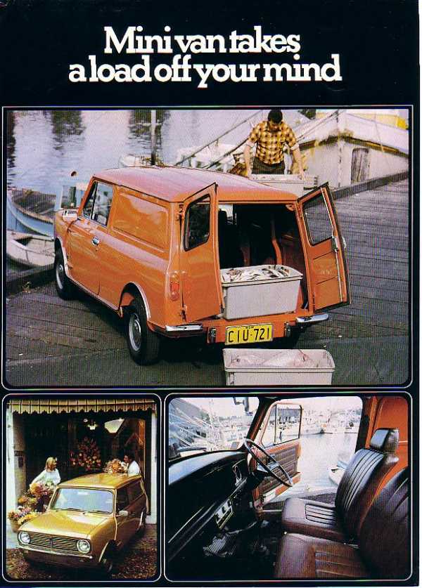

  • ...gabs zumindest als van:eek:
    hallo dietmar,
    habe einen prospekt im netz gefunden und die bilder abgespeichert. wenn du interesse hast, mail ich dir das mal zu.
    iiiiiimüll adresse bitte per PN.
    Gruss Andy
  • ...die bilder sind großklein genug für einen anhang...
    guggst du...;)
