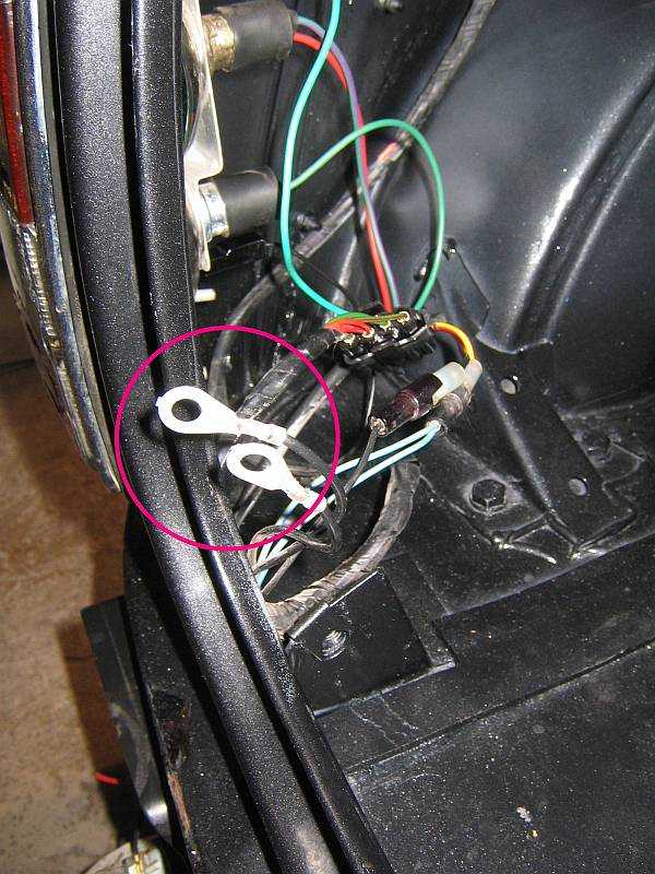

  • Ich baue grad meinen MPI wieder zusammen, bin grad beim Kofferraum...
    Dabei bin ich auf die beiden schwarzen Kabel (roter Kreis) gestoßen, die irgendwo im Bereich des linken Rücklichts irgendwohin gehören (angeschraubt werden müssen)
    Leider weiß ich nicht mehr, wo... Könnt ihr helfen?

  • Schwarzes Kabel = Masse.
    Die Masseleitungen für linkes und rechtes Rücklicht sind auf der linken Seite hinterm Rücklicht zusammen gefasst (Ringkabelschuh). Werden normalerweise mit einer der Rücklichtmuttern befestigt. Solltest aber unbedingt vorher etwas Lack um das Loch entfernen, dann mit Zahnscheibe zwischen Kabelshuh und Blech anschrauben und danach mit etwas dünnflüssigem Lack oder alternativ Polfett versiegeln.
    Gruß, Diddi
  • Also beim Vergasermini ist es genauso wie oben beschrieben die Masse....;)
    Also genau so vorgehen, wie oben beschrieben!
