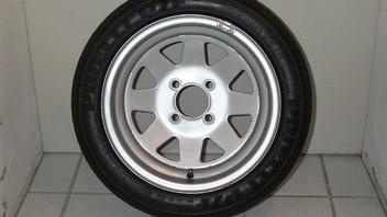

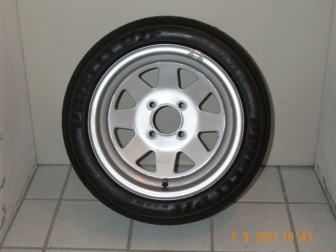

    Hat jemand von euch eine ABE oder ähnliches für Mangels Stahlfelgen?? Zumindest soll es sich um diese Felgen laut Aussage meines Reifenhändlers handeln. Es handelt sich wohl um 6X13 Felgen.
    Es wäre schön, wenn mir jemand weiterhelfen könnte. Oder kann man die Dinger auch so eintragen lassen?
    Habe ein Bild angehängt.
    MfG, lokioko
