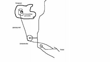

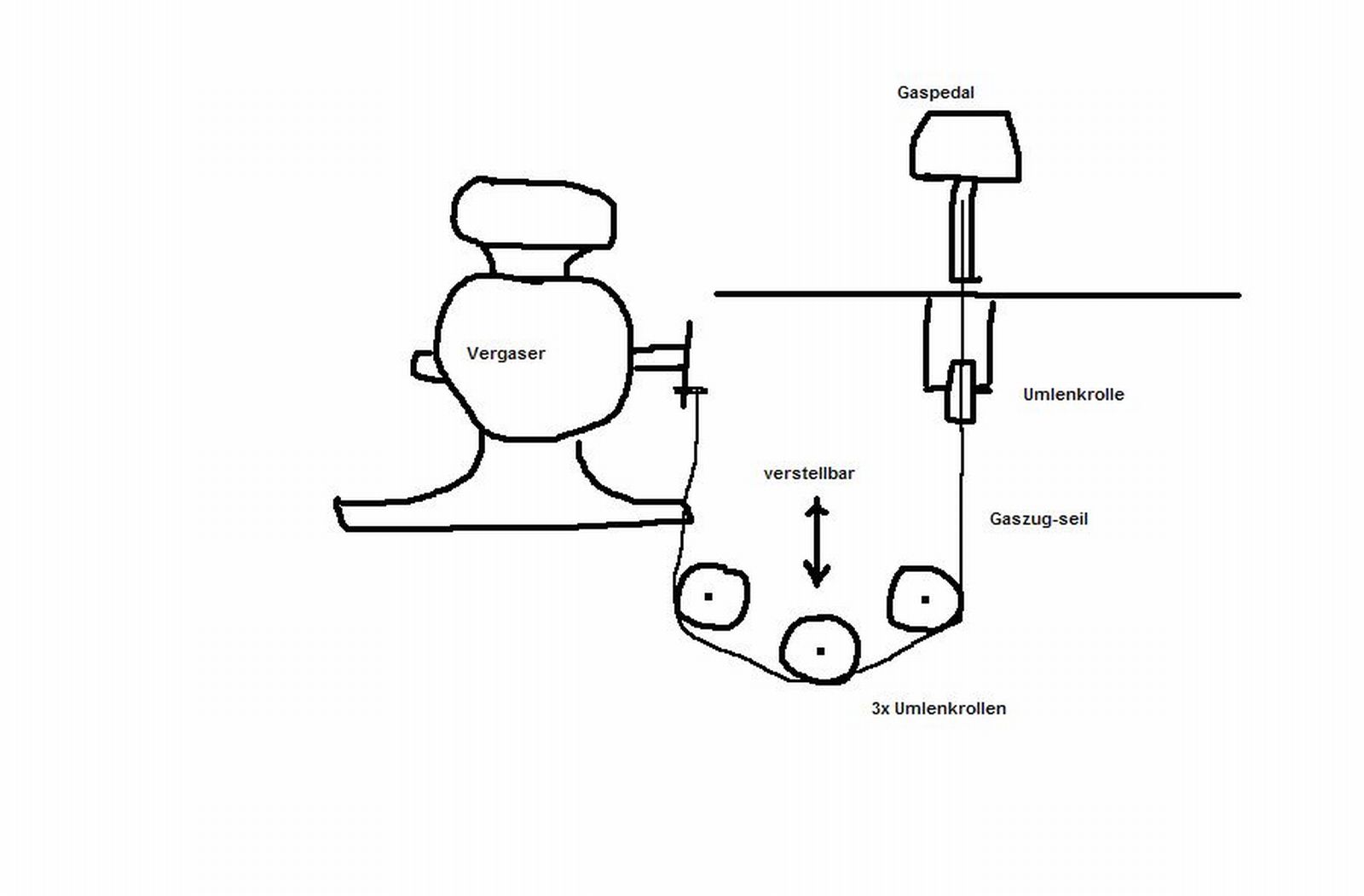

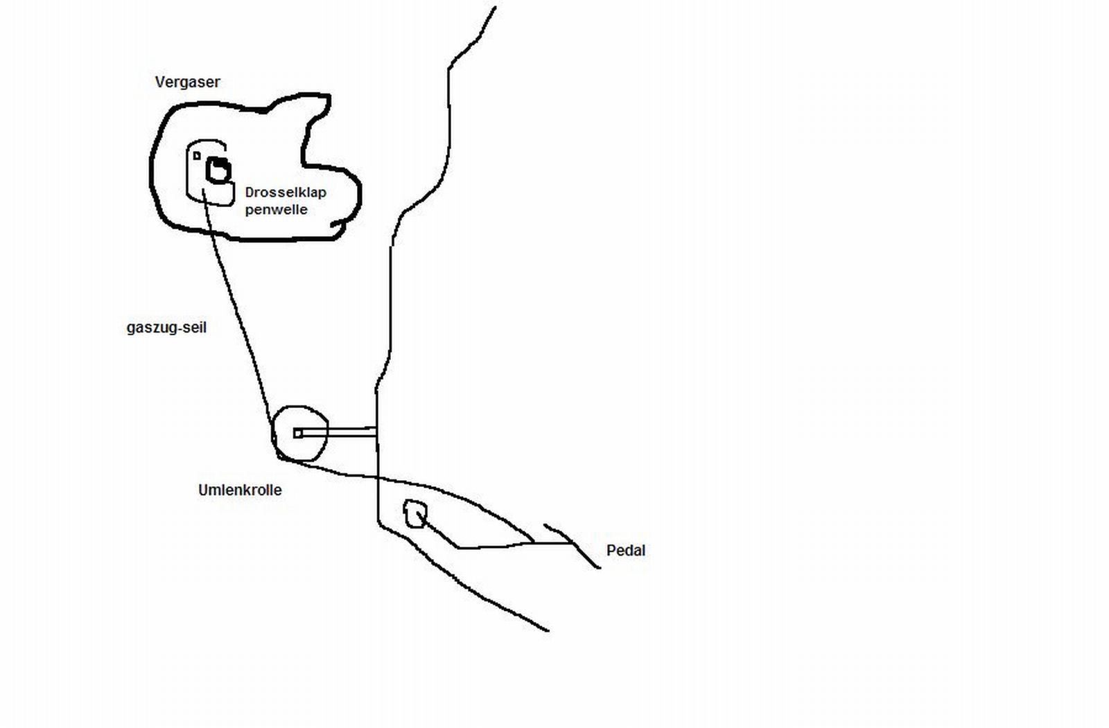

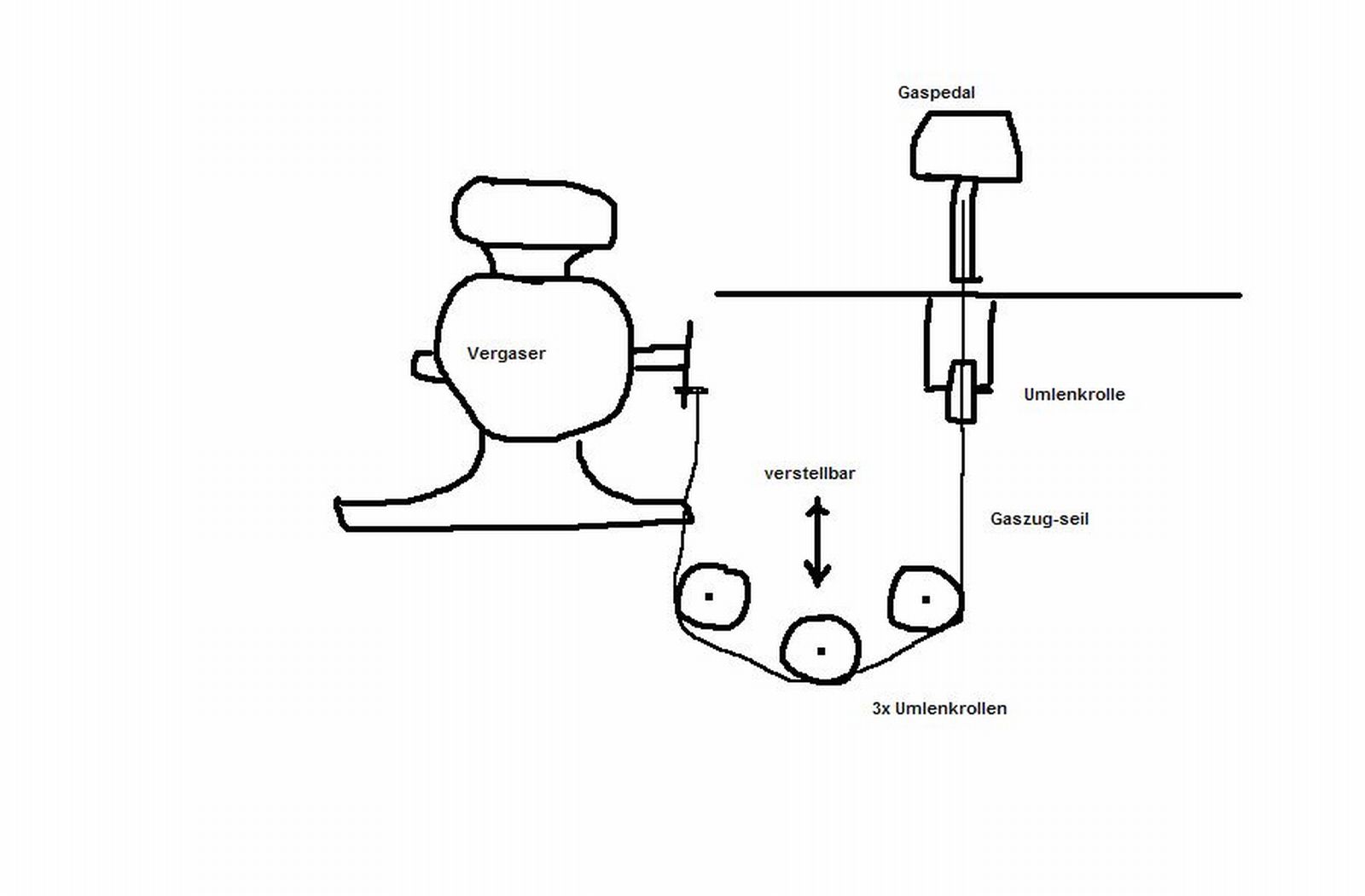

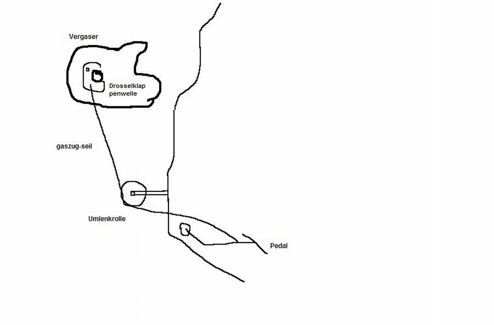

  • Und genau jetzt dort hin eine kleine Rolle was den Bowdenzug nach ob ablenkt...
    Somit nicht das Rohr mit der Reibung...

  • Jetzt habe ich mich doch noch entschlossen hier noch was zu schreiben.
    Habe jetzt diese Halterung aus Edelstahl mit Umlenkrolle gebaut und montiert.
    Der Gaszug geht jetzt wesendlich leichter und mein Standgas ist endlich dauerhaft auf 850 U/min:)
    Endlich ist die Zeit dieser verfluchten Rumgefummelei am Gaszug vorbei.
