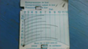

  • Hallo! wieviel verdichtungsdruck weist der ed9 normalerweise auf?
    bzw... was sagt ihr dazu:
    Zylinder 1 - 8 bar
    Zylinder 2 - 6,5 bar
    Zylinder 3 - 7 bar
    Zylinder 4 - 9,5 bar?
    Da hab ich ja ne abweichung von 3 bar unter den einzelnen zylindern... woran kann das liegen?
    Hab keine ahnung ob der motor läuft da ich noch keine benzinpumpe habe, wollte das nur schonmal testen.

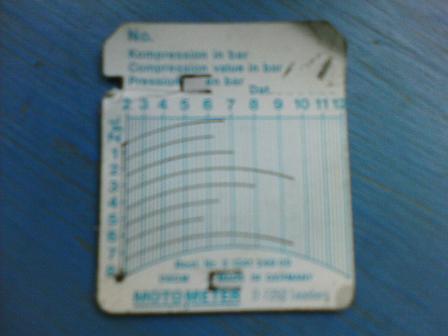

    Im anhang mal ein bild vom testdiagramm!
    mfg steffen
  • Also komm ich ums -kopfruntermachen- so oder so nicht drum rum.. dann werd ich wohl am besten direkt alle dichtungen neumachen. ist an kolben bzw. kolbenringe bei diesem motor eher weniger mit einem schaden zu rechnen? zur laufleistung: hat ca 100.000 gelaufen!
  • nachdem 2 benachbarte zylinder scheinbar em schlimmsten betroffen sind, würd ich auf die zkd tippen. allerdings sind 8 bar auch schon eher am unteren ende angesiedelt.
  • Du machst mir angst.. naja ich werd den kofp ma runtermachen und gucken ob man was sehen kann an ventilen oder kopfdichtung!

  • ja aber der unterschied zwichen den zylindern würde doch trotzdem gleichbleiben und würde keine differenz von 3 bar aufweisen.. aber vielleicht sollte ich trotzdem erstmal abwarten bis die benzinpumpe da ist und den motor mal laufen lassen, mal sehen was er von sich gibt?
