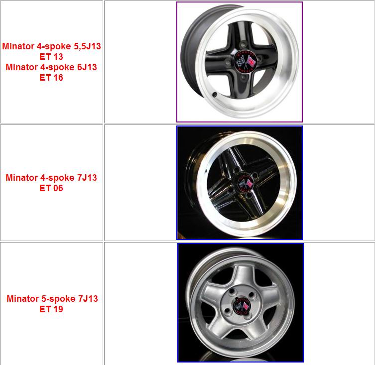

  • Hi Marco,
    soweit ich weiß vertreibt Klein-Schnell die Revos unter dem Namen Minator.
    Auf deren Homepage gibt es zumindest die Minator 4-Speichen-Felge in 7x13 mit TÜV.
    Vielleicht hilft's
    Koecki
  • 'minator' sind eigentlich vom hersteller KN Wheels und die sehen aus wie typische minilite felgen. weiß nicht was 'revolution' damit zu tun haben sollte.
    dann gibt es zb auch noch 'revolite' - könnte ja sein daß sogar die gemeint sind. welche felgen hast du denn? revolution mit 5 speichen (siehe zb mini 35)oder die mit 4 speichen? eventuell gibts dafür eben nichts.

  • Also, so wie ich das verstanden habe, ist der Name Revolution durch die Firma Schmidt (diefelge.de) geschützt und deswegen verkauft Minispeed die Revolution unter dem Namen Minator.
    Sehen aber nicht alle so aus wie Minilites.
    So wie ich das gelesen habe, hat der Marco vier Speichen.
    Unter Revos mit vier Speichen stelle ich mir diese Teile vor, oder liege ich da völlig daneben??
    Koecki
