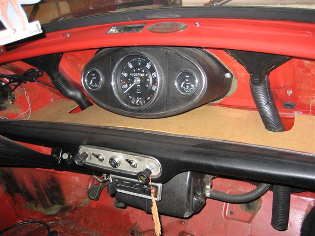

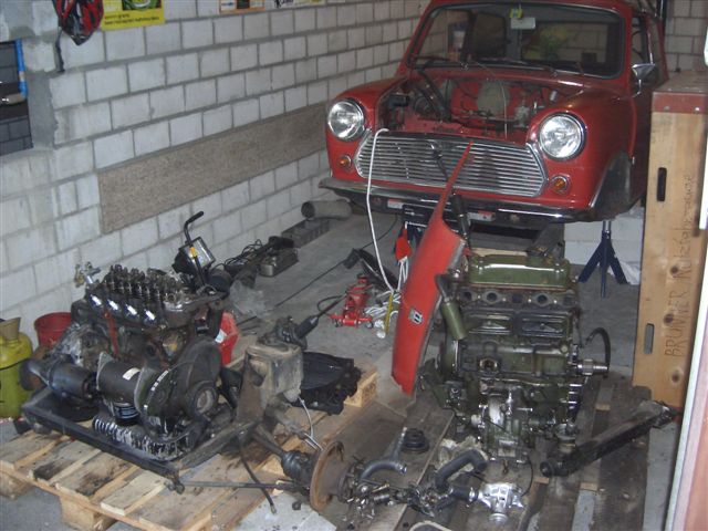

• Hallo, bei den Bildern wird es einem ja richtig warm ums Herz.
    Meiner (1000er Bj.70 MKIII) ist noch nicht so weit. Die restauration wird im Sommer in Angriff genommen.
    Ich freue mich schon, mehr von Deiner Restauration zu hören.

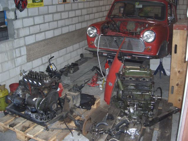

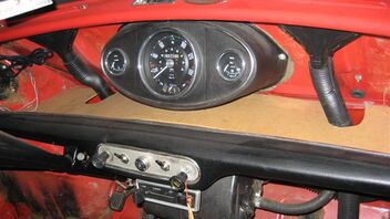

    Anbei noch einige Bilder von meinem kleinen.
    Gruss, Mike

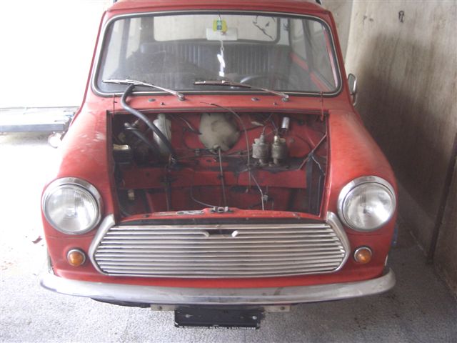

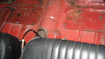

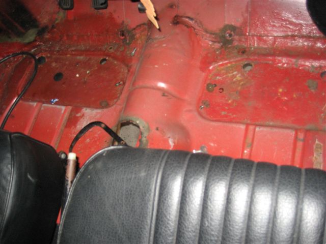

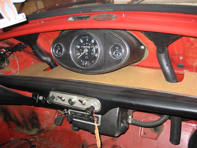

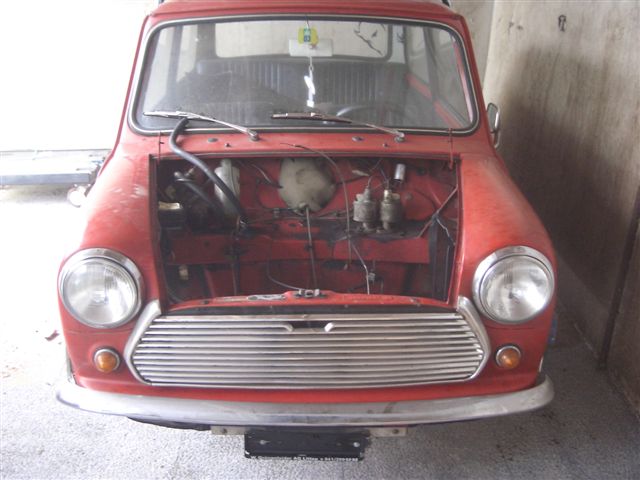

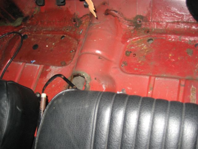

  • Endlich habe ich nochmal etwas Zeit gefunden um etwas an meinem mini zu tun.
    Gestern und heute habe ich gearbeitet was das zeuch hält. Ich hab den Innenraum ziemlich fertig und dann hab ich mich an die Front gemacht. Alles angepasst und verschweißt. Der Vorbesitzer hatte schon blech gekauft, jedoch war da ein nachbau dreiecksblech dabei, was wohl eher in die tonne gehört als an den mini.... Zum glück hatte ich noch en orrschinales da.
    Gibts eigentlich en spezielles werkzeug um kanten wie zb am dreicksblech umzulegen? hab das jetzt mit hammer und zange gemacht.
    Aber jetzt kommts zu den bildern:
  • so das wärs jetzt für den anfang. Witere bilder kommen vielleicht nächste woche wenn ich die zeit finde etwas am mini zu tun.Momentan warte ich auf eine reperaturblech ecke von der frontmaske. Hat keiner von euch ne frontmaske, wo der beifahrerbereich noch in schuss ist über?
    Mfg Daniel
