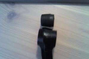

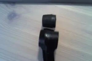

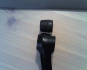

  • Tag auch,
    ich habe noch vom letzten Jahr einige Teile hier herumliegen die ich jetzt gerne mal verbauen wollte. U.a. 1,5° Querlenker. Nun schaue ich mir das gerde so an und stelle fest, das die Bohrung Konisch ist, kann ja auch sein aber wie kommt dann die Buchse da rein?
    Ist es normal, daß die Buchse kürzer ist als die Querlenkerbohrung?
    Danke
  • In die untere Querlenkerhalterung kommen zwei Gummibuchsen ( mit innerer Metallhülse?)
    Anschliessend die Spur vermessen lassen und ggf. längere Spurstangenköpfe ( vom AH Sprite ) verbauen.
    Olaf
  • Glaub es einfach, da kommen zwei rein, eine von der einen un eine von der anderen Seite.
    dietmar
  • Zitat von Testpilot
    zwei Buchsen sind aber wesentlich zu lang!
    Bei der Montage dann den Lagerbolzen richtig positionieren und mit einer großen Zange/Gripzange unter Spannung setzen, bis die Mutter (Scheibe/Federring nicht vergessen) wenigstens 2 volle Umdrehungen gefasst hat.
    So klappt´s auch mit dem doppelten Gummi ;) .
    Mutter dann nur beiziehen und nicht komplett festziehen, sondern erst, wenn er wieder auf den Rädern steht. Andernfalls stehen die Gummis zu stark unter "Streß" (Torsion) und segnen bald wieder das Zeitliche :scream:.
    Gruß, Diddi
