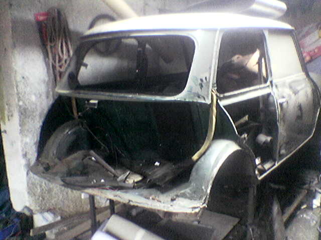

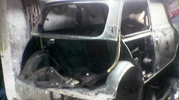

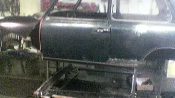

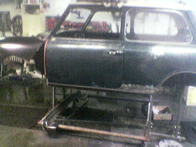

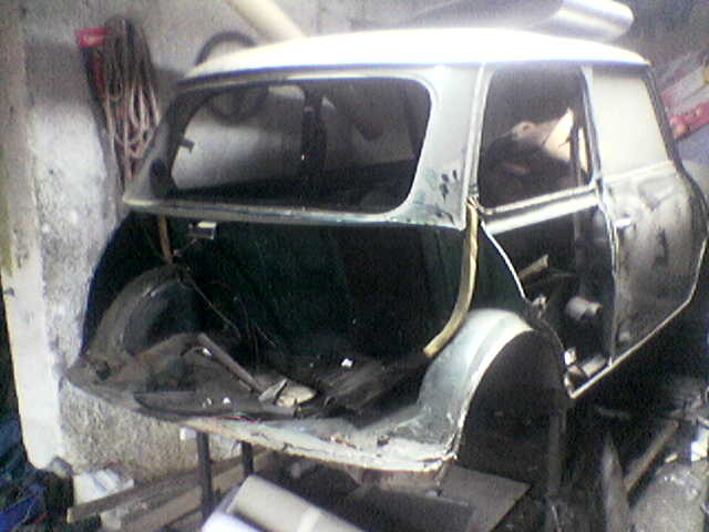

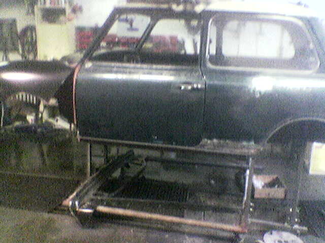

Hallo Leute möchte euch von meinem Großprojekt auch ein paar bilder zeigen.
Ich Versuche das Ich noch ein paar Bilder zusammen Bekomme. Mein Mini bekommt die halbe karosse neu, Angefangen von der Kompletten Front bis über die vorderen Bodenblechen samt Schweller und Einstiege bis hinter wo dann der hlbe Kofferraum und die beiden Seitenwände und Rückwand getauscht werden. Nach der Karrosse bekommt der Mini einen 1300 Spi rein. Wer kann mir sagen was beim 1000er Hilfsrahmen der Unterschied ist mit den Motoraufnahme löchern kann man die umbohren das der 1300 Motor reinpasst?
