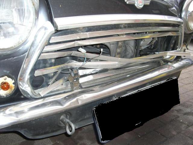

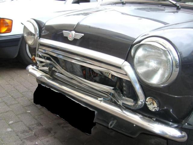

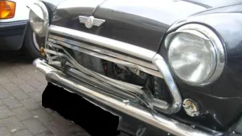

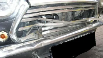

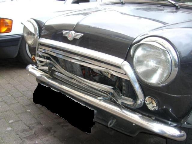

• Ein etwas arg ungeschickter Postbote mit seinem Postauto(welches ungeschickterweise so n blödes Trittbrett hat) rammte heute mein mini.Der Held legte den Rückwärtsgang an einer Stelle ein und fuhr los wo man nicht Rückwärtsfahren darf.Es war vor nem Zebrastreifen und ich hab gedacht er hält einfach so und fährt gleich weiter,aber dann kam er mit nem Schwung auf mich zu und ich konnte nur noch hupen.....
    na ja
    wollte nur mal bericht geben und ich hoffe des klappt wieder alles.
    Am *****:

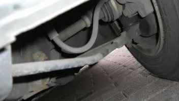

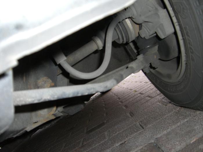

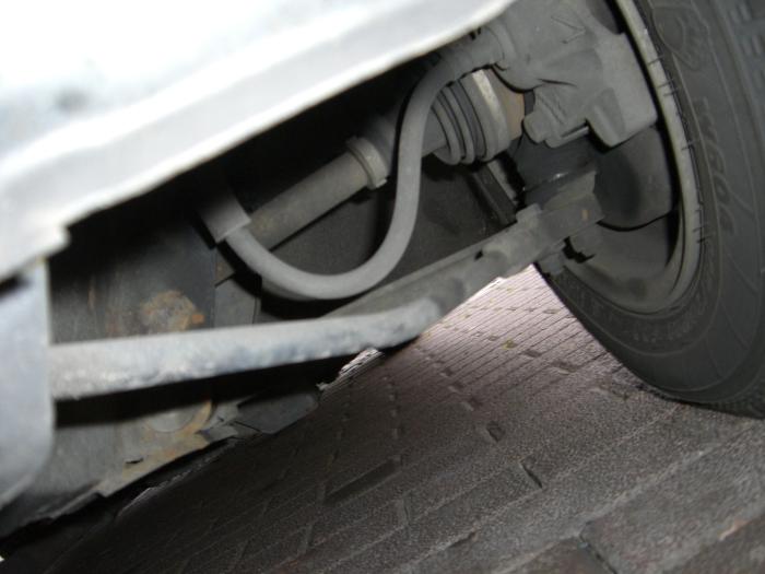

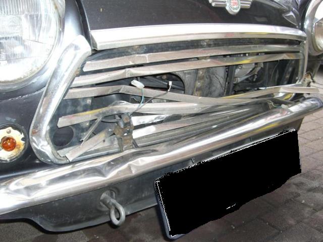

    Grill,Stoßstange,Lichter,Frontmaske,Zugstreben verbogen.
    gibt es bei so einem Unfall Stellen welche genauers angeschaut werden müssen,z.B. die Befestigung des Knochens hinten welche ja auch in Mitleidenschaft gezogen worden sein kann,oder ähnliches???
    PS:er steht scho bei der Werkstatt,am Mo kommt n Sachverständiger.
    mfg andreas
  • Das sieht aber gar nicht gut aus. Mein Beileid.
    Wenn die Zugstrebe(n) so stark durch den Aufprall verbogen ist (sind), könnte auch der Hilfsrahmen derbe einen mitbekommen haben :(, während du auf der Bremse gestanden hast. Würde ich den Sachverständigen direkt drauf hinweisen :o , da das ziemlich teuer werden kann :eek:.
    Wenn du noch die Möglichkeit hast, nimm besser die Lampenschirmchen ab oder sind die etwa eingetragen (eher nicht oder?).
    Es könnten u.U. dumme Fragen aufkommen.
    Auch wenn er nicht für die "Rennleitung" arbeitet, sondern "nur" für die Versicherung.
    Die könnten da eventuell bei Fotos auf dumme Gedanken kommen und die "Verkehrssicherheit" in Frage stellen :eek:. Die Zahlungsmoral nimmt dann rapide ab ;).

  • Auch mein Beileid, hatte ähnlichen Unfall mit meinem Mini ein Mercedes-Transporter mit Rückwärtsgang (da dieser über die Haltelinie gefahren und seinen Fehler korrigieren wollte) mir vorne rein mit Anhängerkupplung. War leider wirtschaftlicher Totalschaden hab ihn aber reparieren lassen, wie Veit schon sagt der Rahmen könnte betroffen sein. Zudem schauen in wie weit eine Stauchung der Kotflügel vorliegt...

  • Ja also die Aufnahme der Zugstreben sind mit Sicherheit verbogen....dadurch mit Sicherheit der Rahmen auch......soll ich jetzt erstmal abwarten und schauen was die Werkstatt am Montag sagt,oder mich schon mal blöde darauf einstellen das es ein wirtschaftlicher Totalschaden ist???

    also die frontschürtze is wohl hinn dazu noch einiges an kleinkram

    PS; ich bezweifel dass die zugstrebe von dem unfall krumm ist :rolleyes:
  • doch sie muss von dem Unfall krum sein....
    Ich wollte dieses Wochenende die Gummis der Zugstreben wechseln und habe mir deswegen vor nem Monat und letzte Woche dieses Gebiet genauer angeschaut,und kann dadurch versichern das die Streben davor zu 100% gerade waren.

  • Sorry,
    aber für mich sieht das was ich bissher nach den Bildern beurteilen kann, nur nach einem sehr leichten Schaden aus
    ich würde eher darauf tippen das die Zugstreben beim Abschleppen verzogen wurde, da sie nach außen verbogen ist
    wie kommen hier nur alle auf einen Totalschaden?
    oder kann ich nicht richtig gucken
    Gruß Peter

  • nee net beim abschleppen.
    nochmals vor dem Unfall waren sie zu 100% gerade,gleich nach dem Unfall war einer meiner ersten Blicke unter das Auto,und da is mir das rechts leicht,und links wie auf dem Bild zu sehen stärker aufgefallen.
