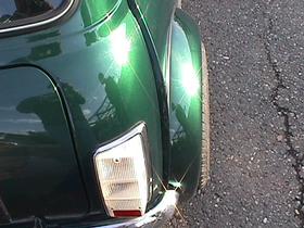

die originalen sind imho 8mmim anhang siehst du einen sportpaket mini mit 7x13 und 20mm spurverbreiterungen......auf 25mm würde ich nicht gehen.
ausserdem ist da noch die einpresstiefe der felge , die nicht ausser acht gelassen werden darf.
aber dafür gibt es auc schon einen langen thread, in welchem alles erklärt ist.
lesen und verstehen,,,

Großen Dank an Bastl für das sehr hilfreiche Photo - ich glaub so werd ich es auch machen. Habzwar keine 7J-Felgen, aber ich glaub das sollte reichen.
