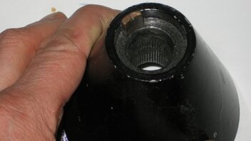

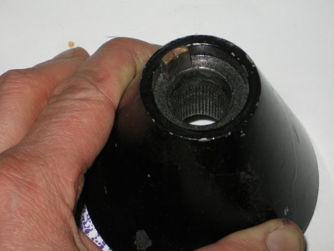

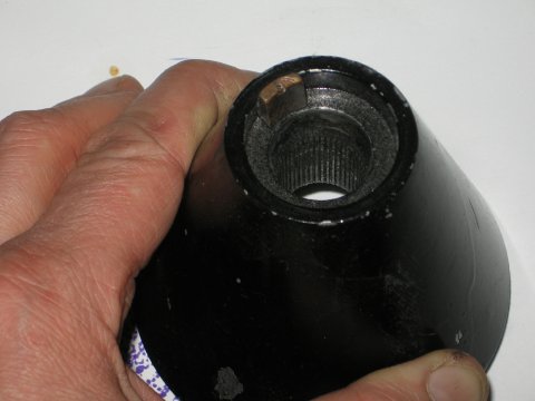

  • Hallo Georg....
    Wenn Du das Viktor-Lenkrad aber trotzdem mit Rückstellung des Blinkers haben möchtest, ist auch für´n TÜV besser, kaufst Du zwei 3 x 20 mm Hohlspannstifte. Dann bohrst Du von unten in die Nabe zwei 3mm Löcher, musst Du vorher aber die Größe der Nase am Original messen. Sollte dann so wie auf dem Bild aussehen, ich habe nur die originale Nase von einem kaputten Lenkrad genommen und diese mit einem 2mm Hohlspannstift befestigt.... beim Einbauen musst Du drauf achten das die Nase, bzw die Stifte in die Aufnahme in den schwarzen Ring reingehen, sonst geht was kaputt.....
    Falls Du noch Fragen hast....einfach fragen....
    Gruß....Mini-Guido
