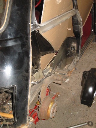

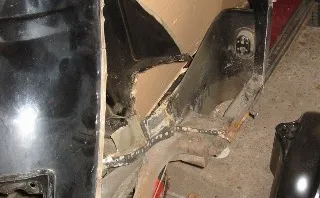

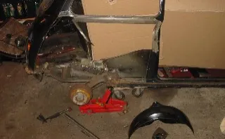

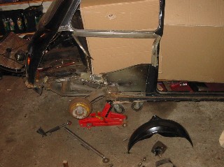

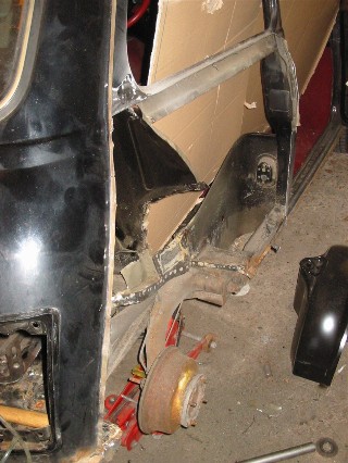

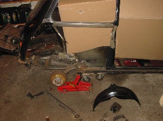

  • Hallo, hab letzten Winter die rechte Seite + Radhaus erneuern müssen weil mir einer reingefahren ist.
    Also ich hab erst mal vorsichtig ( Flex) das defekte Teil rausgetrennt.So das zu den Schweißnähten noch ein guter cm Material stehen bleibt.
    Dann die "Fischdosenmethode".
    mit einer kräftigen Zange den Blechrest packen und "aufrollen".
    Geht eigendlich ganz gut.
    Da bei mir der Scheibenrahmen nicht beschädigt war hab ich nur ein Unterteil verbaut.Original Rover.hat wirklich sehr gut gepaßt.
    Eingeschweißt mit Schutzgas ,Zuerst Löcher gebohrt (ca4-5mm) dann an diesen Stellen quasi Punktgeschweißt.
