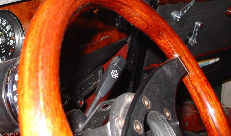

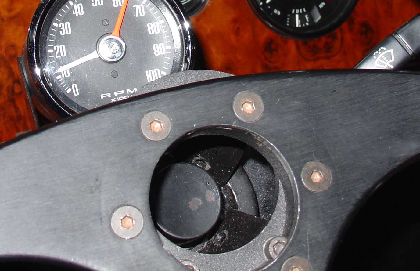

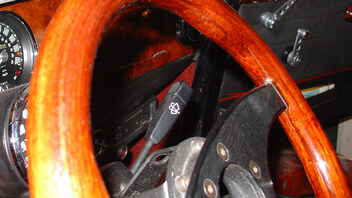

  • Hi Thomas, also ich habe das 32 Holzl. von Raid.
    Unten siehst Du den ominöse Ring aus, der nur das Lenkrad nach unten versetzt.
    Grüße und viel Spass.

  • Ich habe ein 28er Raid und hatte beim TÜV inkl. Excenterring und 165ern auf 10" keine Probleme.
    Der Ring ist eigentlich nur dafür gedacht, dass der Blick auf den Tacho "freier" ist, da die Lenksäule beim Mini bekanntlich sehr steil ist. Das Lenkrad ist also nicht soweit im Blickfeld vom Tacho ;)
