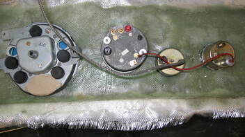

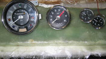

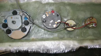

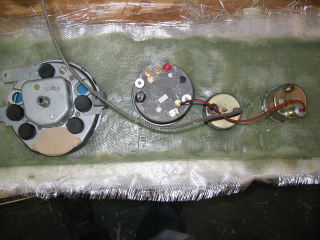

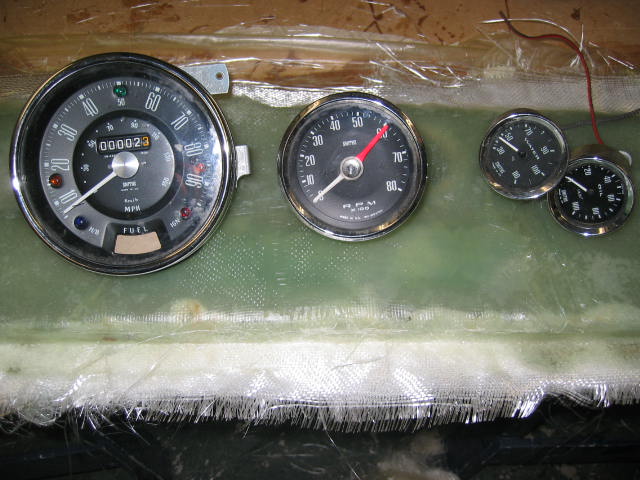

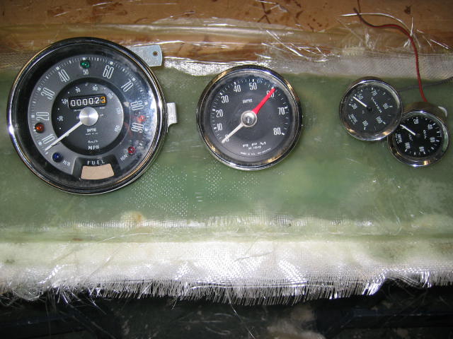

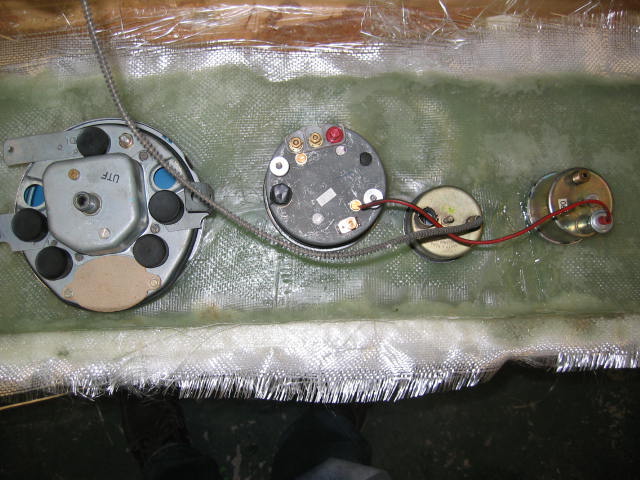

baue mir gerade ein neues Armaturenbrett mit altem Smith´s Tacho, Drehzahlmesser, Öldruck und Wassertemp. um und hab mir überlegt dort LEDs zu verbauen. Hab jetzt bei einigen Umbauten gelesen, daß es fertige LEDs mit standard Sockel gibt, die man nur einstecken muss. Stimmt das so und wenn ja wo bekomme ich solche. Für Bremslicht und Blinker hab ich einiges gufunden aber nicht mehr. Bitte nur Tips wie "selber bastel", wenn es eine ganz genaue Anleitung dazu gibt (bin kein Elektriker)
