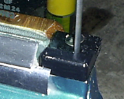

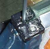

    So hier habe ich mal die ersten Prototypen angefertigt. Aber gefällt mir noch nicht so:rolleyes: . Will irgend wie die Abdekung mit der Chromleiste verbinden.
    Wär echt klasse wenn mir jemand ein Foto des Originals zeigen könnte.
    Hier mal ein paar Bilder.

  • Hallo Champ,
    meinst Du die Adeckungen an den Türholmen oder oben an der Türe beim B-Holm? Die B-Holme haben zwei Plastikteile: Oben als "Verschluß" und etwas tiefer als Deckel quasi über dem Türgummi. Das von Dir abgebildete Teil ist die Endabdeckung am Fensterschlitz. Gut wäre :rolleyes: :rolleyes: es wenn Du die Abdeckung über dem Türgummi am B-Holm anfertigen könntest. Ich glaube, es gibt keinen Cabrio-Besitzer, der die nicht mindestens schon einmal beim Einsteigen abgerissen hat.

    Hast mich glaub ich miss Verstanden.
    Die von mir gezeigeten B-säulenAbdeckungen sind die, die ich schon selbst gefräst habe, die Originalen gibt es bei mir gar nicht mehr.
    Deswegen wär ich überglücklich wenn mir jemand ein Bild von den Originalen hier Zeigen könnte.
    Habe die gezeigten erstmal aus Roten Kunststoff gefräst und habe sie Schwarz Lackiert. Die nächsten werde ich aus Schwarzem Kunststoff machen mal schauen ob das hebt.

    Ich muss mir die Zeit nehmen:D . Sobald ich eins angefertigt habe das 100% passt, kann ich gerne ein paar mehr machen. Problem wird halt sein das die Positionen der Blech schreube nicht immer gleich ist, Von der Fahrer- zur Beifahrer-Tür habe ich unterschiede von 3mm:rolleyes: !
