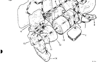

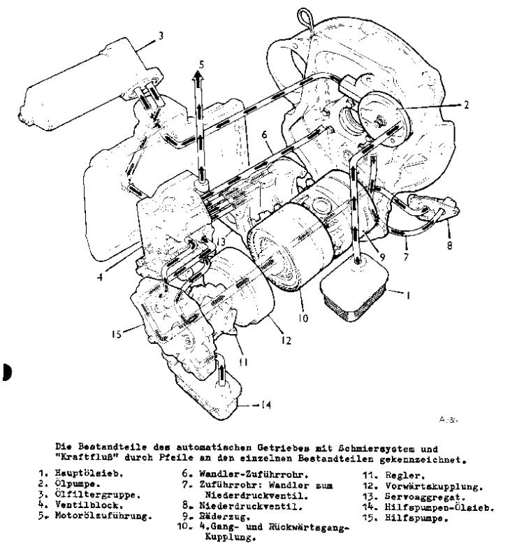

    Mich interessiert welche Art von Automatik im Mini drin ist, soll laut Literatur einen Oelkreislauf mit dem Motor haben.
    Rein vorstellungsmässig hab ich da meine Probleme, alle automatischen Getriebe nutzen ATF oder vergleichbares Schmiermittel.

  • wie gesagt, normales Motoröl...
    das stellt halt besondere Anforderungen an das Regelteil.
    ausserdem ist z.B. ein Feinstfilter für das Öl vorhanden.
    AP hat die hydraulik Teile seinerzeit an BMC zugeliefert.

  • Übersetzung war die Längste die es je gab ! 2,67 :1 wenn mich nicht alles täuscht ! Es gibt aber auch eine 2,76:1
    Die Automatic Getriebe vonm 1000er und vom 1300er sind äusserlich kaum zu unterscheiden jedoch passen sie nur bedingt auf den jeweils anderen Motor
