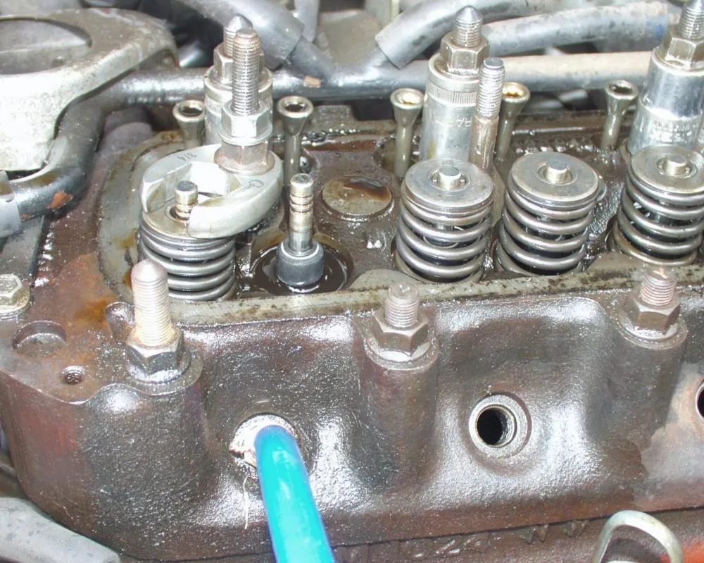

  • Der Wechsel der Ventilschaftdichtung ist auf diese Weise problemlos möglich, allerdings ist (wie alles beim Mini) etwas fummelig. Man muß allerdings folgendes beachten:
    Nach dem Abbau der Kipphebelwelle müssen die freien Zylinderkopfbolzen wieder angezogen werden, am einfachsten passende Nüsse unterlegen.
    Der Zylinder, wo man die Dichtungen wechseln will, muß exakt im OT stehen, sonst besteht die Gefahr, daß ein Ventil hineinfällt. Den OT findet man am sichersten, wenn man den benachbarten Zylinder mit Druckluft ca. 8 bar in den UT dreht.
    Zum Spannen der Ventilfedern eignen sich z.B. die sog. Krähenfuß-Schlüssel, man muß ggf. was beilegen, wie im Bild die Mutter von der Zündspule.
    Wenn alles fertig ist, die Zylinderkopf-Muttern in der richtigen Reihenfolge mit 7Nm +0,5Nm anziehen.
    Ich habe es so schon 2x gemacht, es hat nie Komplikationen gegeben.
    Frohes Schaffen!
