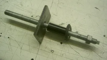

hallo, suche das werkzeug um die gummiballons vorne zu ernneuern...hatte schonmal die nummer von jemandem aus pirmasens, aber verpennt...nun such ich wieder und hoffe, dass sich jemand meldet! komme aus kl und ja, w2ürd mich freuen wenn mir das jemand leihen könnte!

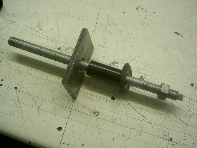

Mach Dir doch selbst eins: 1 Gewindestange M 14, ca. 30 cm lang, am oberen Ende einen 10 mm 4 Kant gefeilt, eine Eisenplatte 10x5 cm, 5mm dick mit 14,5 mm Loch, ein Stück Stahlrohr 14,5 mm - 20 mm Innendurchmesser 5 cm lang , eine Mutter M14 und fertig ist das Werkzeug. Mit der Flex zugeschnitten und bearbeitet, hatte ich in 30 Minuten ein einsatzbereites Werkzeug, hat schon 4 Gummis überlebt.

habt ihr zufälligerweise ein bild?!? müsst mir da was vorstellen können! aber ok, das versuch ich auf jeden fall mal!!! danke:D
minied hat da oben eins angehängt, das sollte späetestens wenn die Mods aus der Kneipe kommen sichtbar werden
Ansonsten müsste die Suchfunktion auch ältere Beschreibungen/Zeichnungen/Bilder zum selben thema ausspucken. -
top!!! dann bau ich mir was!!! danke an euch!!! echt nett...denn ab 1.3. muss er wieder ran!

Das mit der M 14er Gewindestange und einem Rohr ist ja ansich ok, man sollte nur keine aus dem Baumarkt nehmen! Das hatte ich zuerst auch gemacht und als ich das Federelement gespannt hatte und unten an den Knuckels rumgefummelt habe hat sich das Gewinde der Gewindestange verabschiedet.... Wie meine Finger danach aussahen kann sich wohl jeder denken.... Habe mir dann aus dem Fachhandel eine mit der Festigkeit 10.2 geholt (Baumarkt: 4.8). Das hält jetzt und tut den Fingern gut.....

Aus eigener (gestriger) Erfahrung weiß ich, das auch diese Lösung (Gewindestange) nicht das Nonplusultra ist. Ist deren M14-Gewinde (durch häufigen Einsatz) doch etwas in Mitleidenschaft gezogen worden, zerstört das gute Teil doch auch mal gern das Gewinde der einvulkanisierten Muttern im Gummi-Federelement. Bedenkt, es sind nur 5 Gewindegänge in der Mutter, und diese kleine Fläche muß starke Kräfte halten! Nur minimaler Materialabtrag beim Einschrauben unter Druck, und es macht "Knack" und das Gewinde ist hinüber!
Und die Gewindestange des selbstgebauten Werkzeugs hat ein Schlosser gewählt, der sich mit Minis und Gewindestangen auskennt.
Ich für meinen Fall vertraue zukünftig in diesem Fall doch eher dem Originalwerkzeug. Kostet auch nicht die Welt.

Genau aus diesem Grund hab ich mir einen gekauft, da man für alles mögliche Geld hat, nur nicht für ordentliches Werkzeug.
Wenn Du den Federspanner brauchst, dann komm nach PS und nimm ihn Dir mit.

Hast du dabei die Gewindestange im Federelement gedreht? Man muß darauf achten, dass man die Mutter auf der Stange dreht und nicht die Stange im Federelement

Bei dem verwendeten Eigenbau-Werkzeug konnte man nur die Gewindestange in die Mutter vom Federelement drehen:
Wie schon gesagt, nicht das Nonplusultra, aber es war vorhanden und hatte jahrelang gute Dienste geleistet. Allerdings nun nicht mehr...
Dass dieses Gewinde in kürzester Zeit verenden muss, ist, glaub' ich, auch Nicht-Maschinenschlossern einleuchtend..
Dafür ist ja der Knebel oben am Werkzeug, um dafür zu sorgen, dass sich die Gewindestange eben NICHT unter Last im Federelement dreht. -
