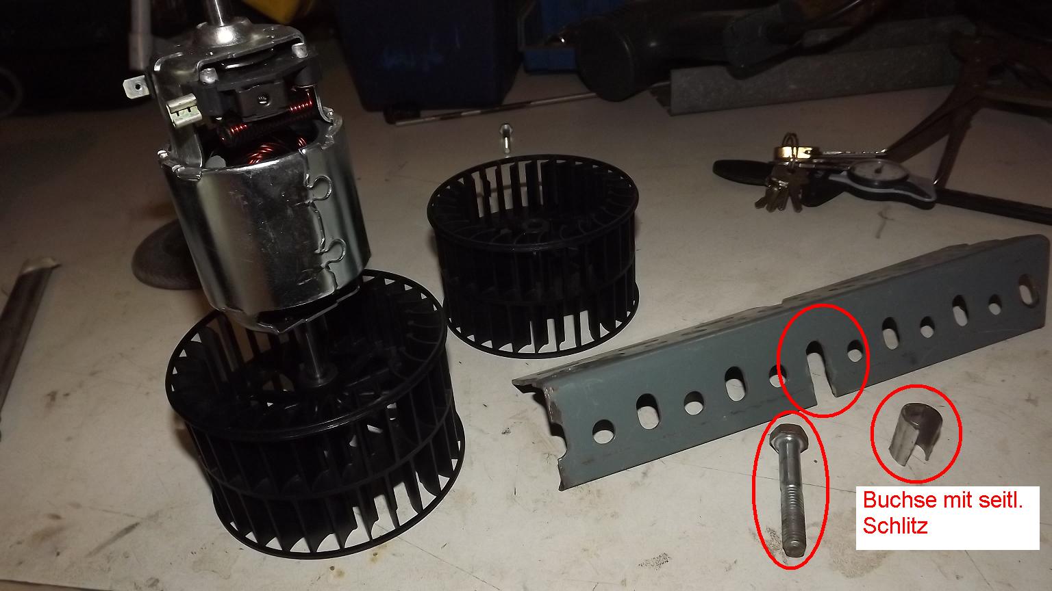

    Bild 1: Die Motorwelle kann man mit einer M8-Schraube und leichten Hammerschlägen aus dem Schaufelrad austreiben, wenn man die Nabe des Schaufelrads in geeigneter Weise abstützt.

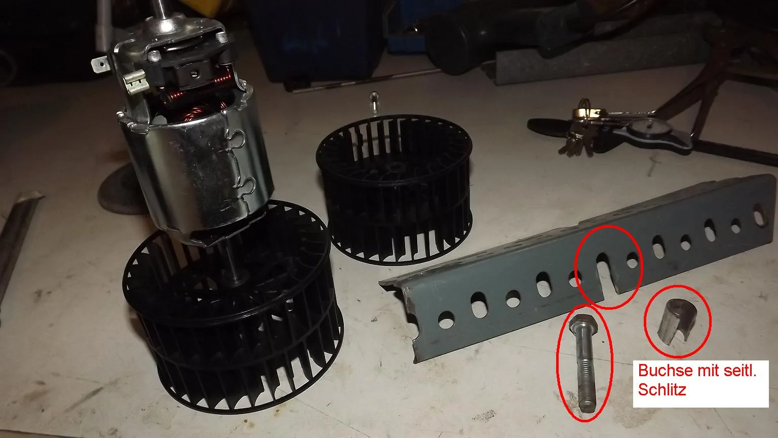

    Bild 2: Hier sieht man den neuen Gebläsemotor nach dem Abziehen des Schaufelrads. Außerdem die Einzelteile, die ich mir angefertigt habe, um das Schaufelrad vom neuen Motor abzuziehen.

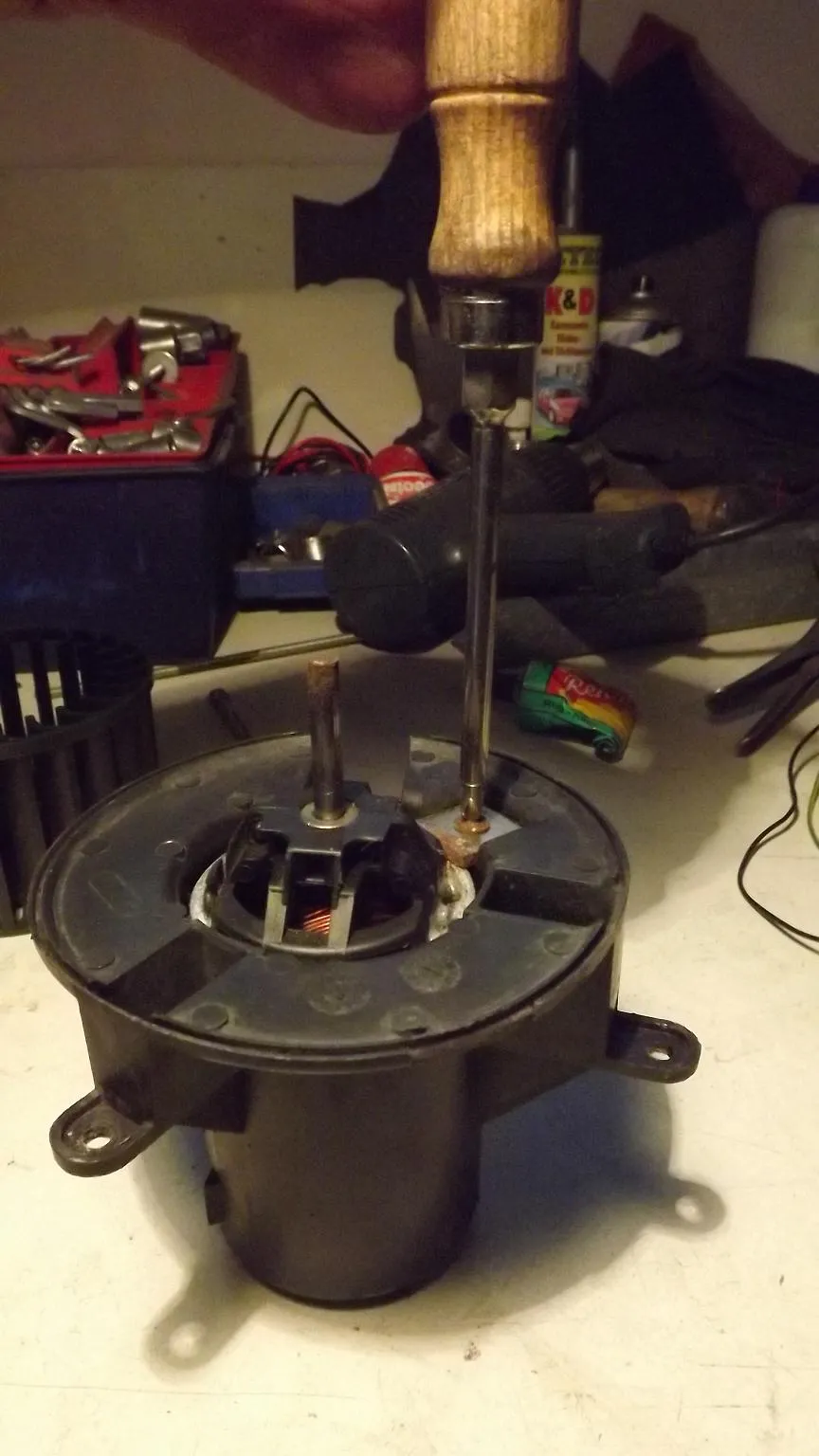

    Bild 3: Jetzt wird die Motorwelle gekürzt...

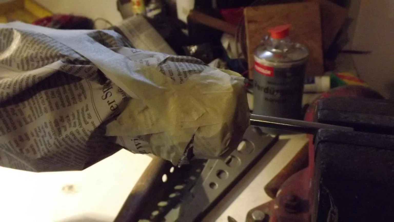

    ACHTUNG: Beim Flexen entsteht Abrieb, der hat in dem Motorlager nichts verloren! Und die Späne sind magnetisch, daher den Elektromotor gut einpacken, bevor die Operation beginnt, damit der Motor sauber bleibt! Und Werkbank sauber halten, auch Rost ist magnetisch!

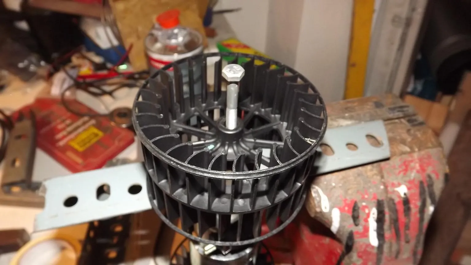

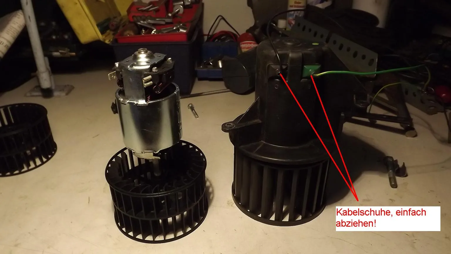

    Bild 4: Wie man sieht, ist hier das Schaufelrad des neuen Motors noch nicht umgedreht worden, die Schaufeln sind andersrum gekrümmt als beim Mini-Original rechts im Bild. Die Anschlussdrähte des alten Gebläses einfach abziehen, BEVOR der Motor aus dem Gehäuse ausgebaut wird!

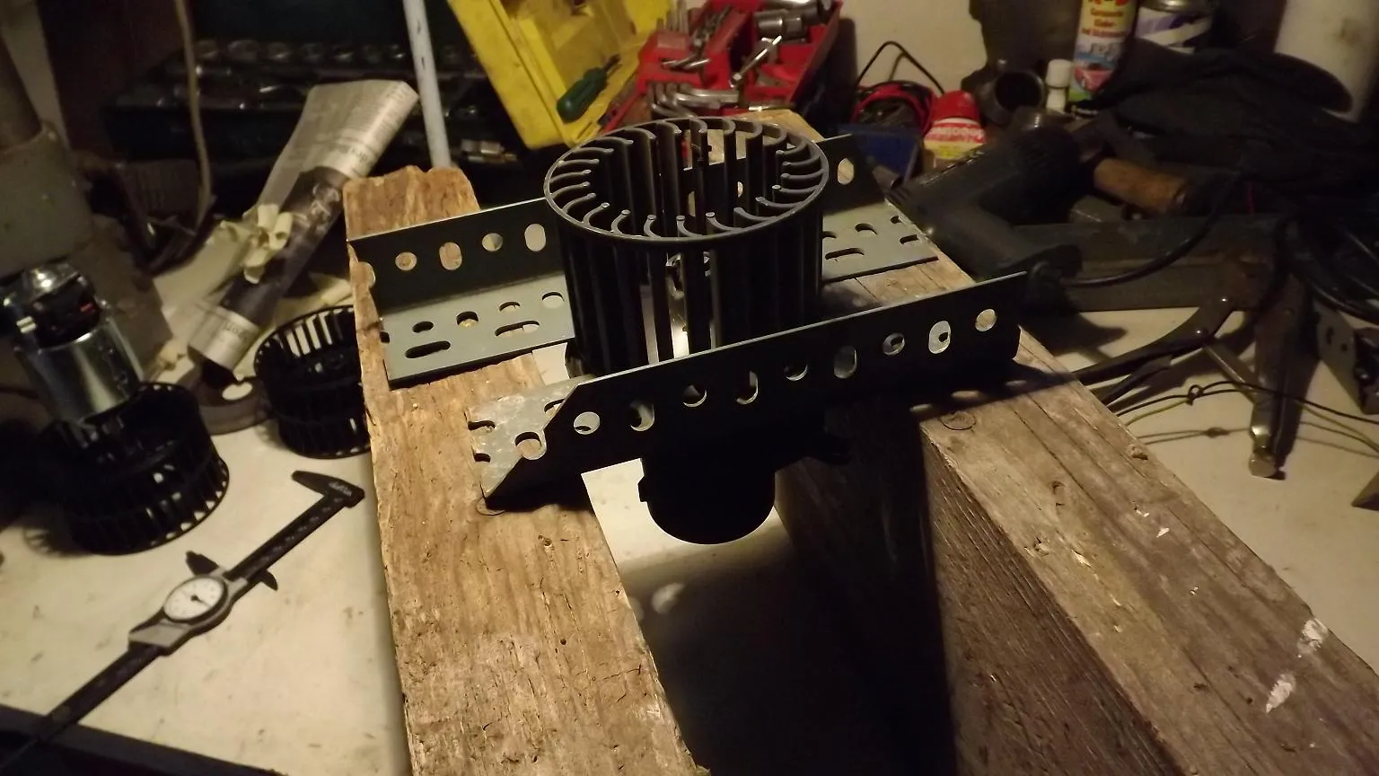

  • Bild 5: Abziehen des Schaufelrads vom alten Motor. Ist notwendig, um die Motorbefestigung zu erreichen.

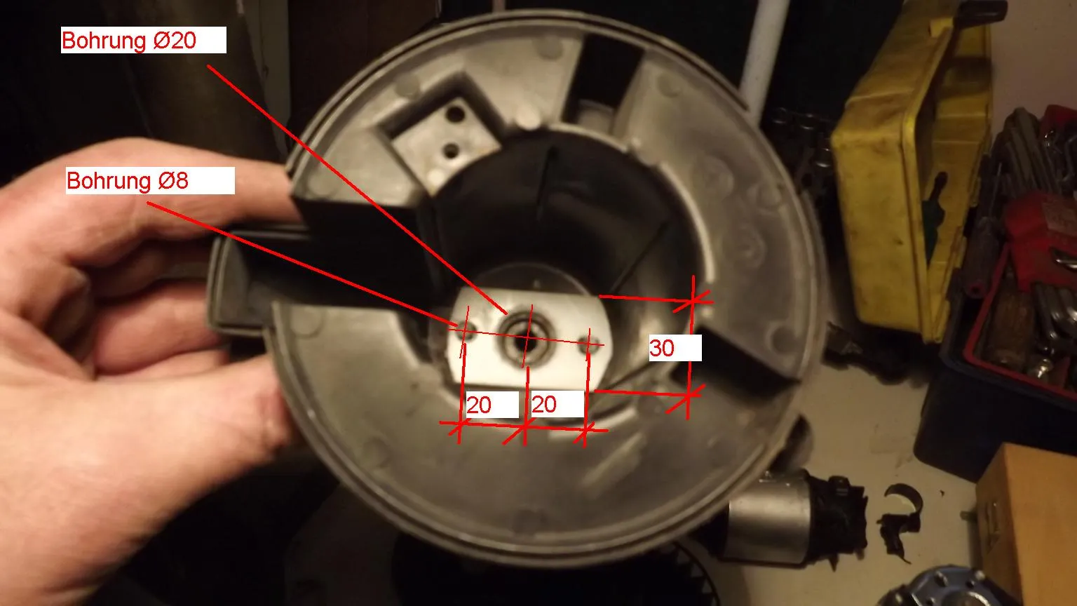

    In dem Bereich, wo sich an dem neuen Motor die elektrischen Anschlüsse befinden, hat er einen größeren Durchmesser als der alte englische. Ich habe festgestellt, dass man den neuen Motor nur einbauen kann, wenn man ihn um 180° so dreht, dass sich die Anschlüsse genau gegenüber den 2 Öffnungen im Gehäuse befinden, wo die Drähte eingeführt werden.
    Damit der neue Motor fest sitzt, muss man sich außerdem ein Gegenstück basteln, wo der neue Motor anliegen kann. Ich habe es aus einem 5 mm starken Stück PE (Polyethylen) hergestellt, notfalls geht sicher auch ein ebenso starkes Sperrholzstückchen.
    Bild 7: Das Gegenstück aus 5 mm PE im Gebläsemotorgehäuse.

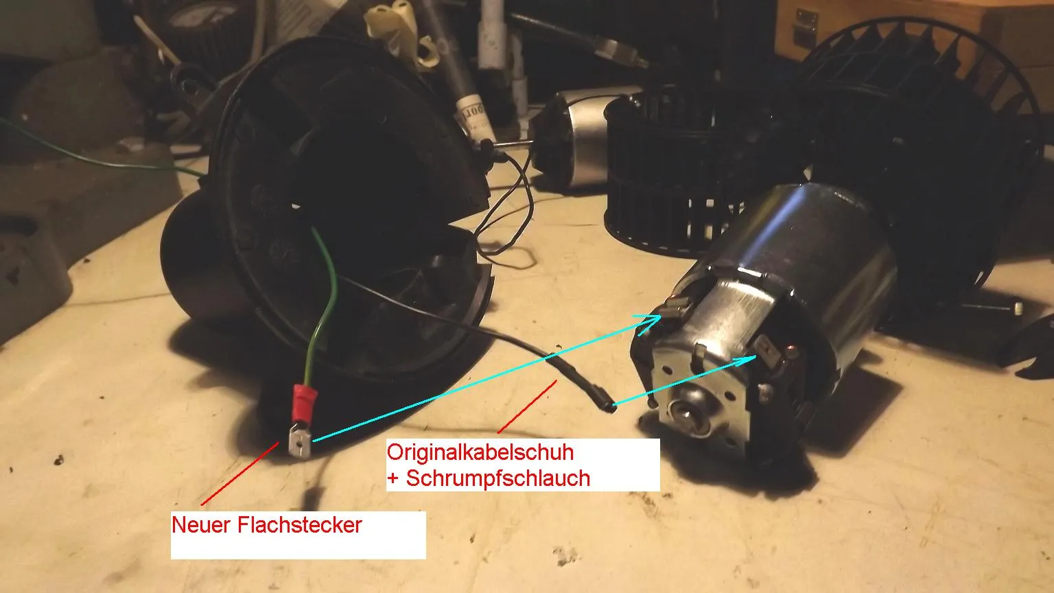

    Bild 8: Bei dem schwarzen Draht habe ich lediglich Schrumpfschlauch spendiert, der grüne Draht wird mit einem Flachstecker versehen. Außerdem muss er verlängert werden, damit er wieder bis zum Ein-/Ausschalter reicht.

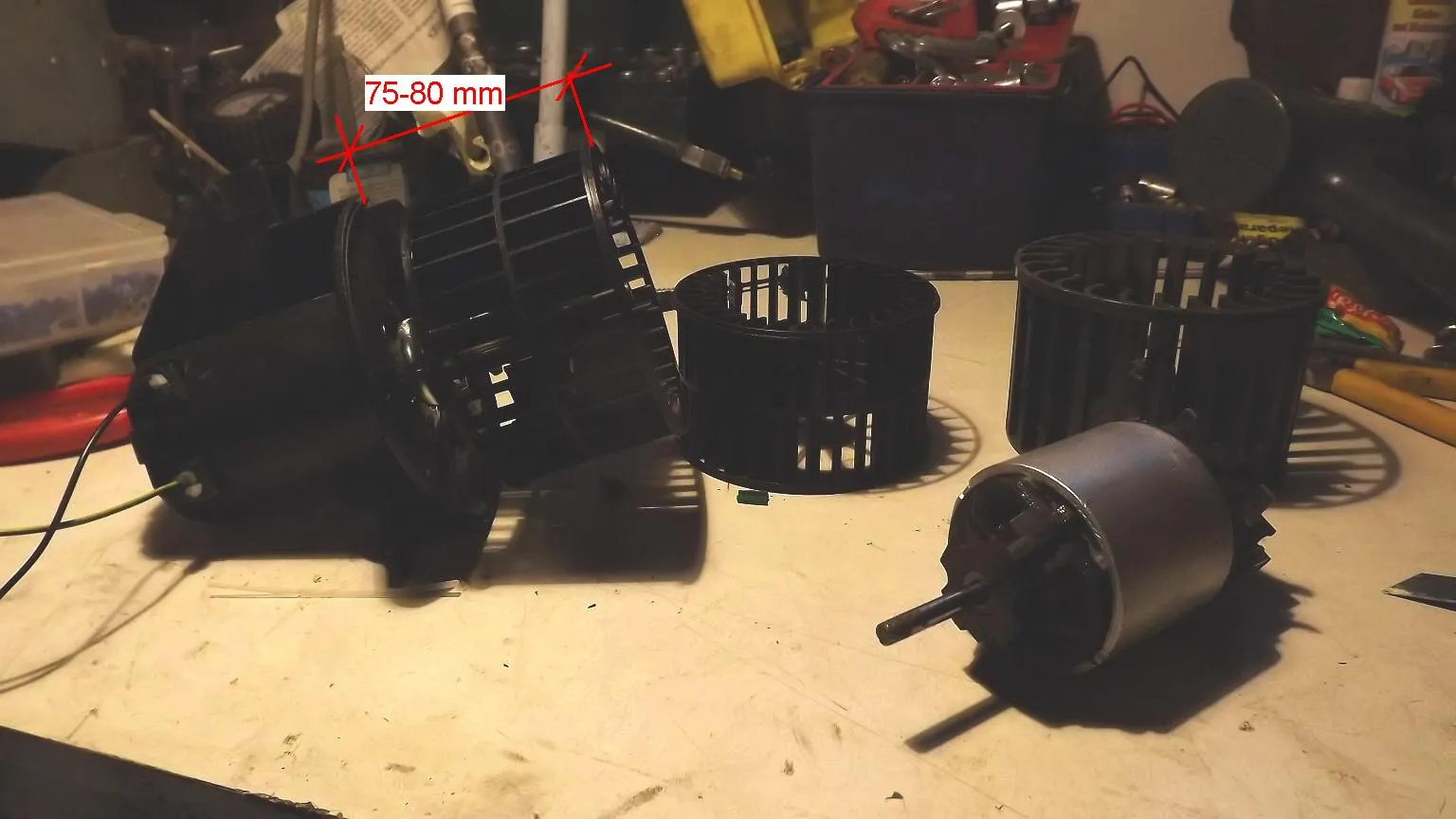

  • Bild 9: Nach ca. 90 Minuten ist dieser Stand erreicht. Sofern der Abstand 75 – 80 mm von der Stirnfläche Gehäuse bis zur Stirnseite Schaufelrad korrekt eingestellt ist, sollte nach dem Einbau eigentlich alles problemlos funktionieren.
