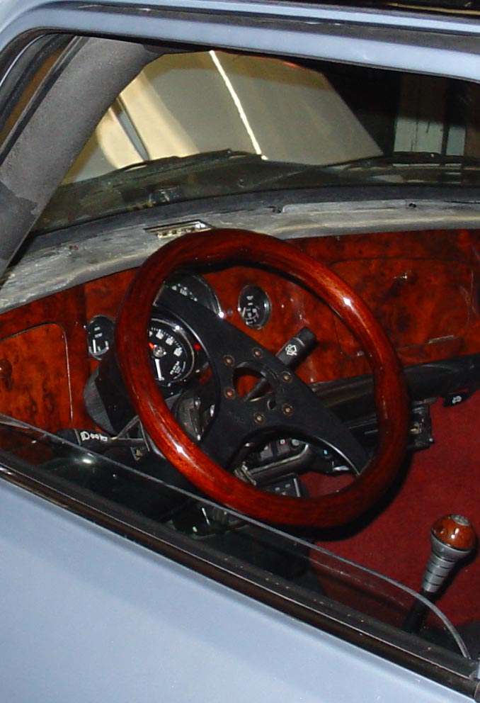

Hello, wenn du das unten angehängte Lenkrad meinst, so habe ich das in meinem mini verbaut.
