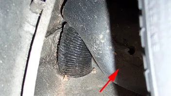

    ja...also ich stellte Wasser unterhalb der Heizung fest. Daraufhin habe ich den Lufteinlaßkanal innen rechts auf der Beifahrerseite gelöst. Also den dickeren SChlauch, der irgendwo im "Kotflügel" verschwindet.
    Da konnte ich sehen und fühlen, das sich dort Wasser gesammelt hat und wenn der Pegel hoch genug ist, durch den Lufteinlaßkanal wohl reinlfließt.
    (Bild 1)

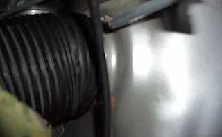

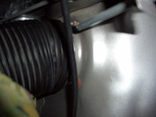

    Dann Mini aufgebockt (geflucht über zu fest angezogenene Radmuttern und das Felgenschloß...Reifen drangelassen..;). So, nach einigen Yogaübungen konnte ich Foto 2 schießen. Der obere Schlauch geht doch in die "Frischluftdüse (also innen im Armaturenbrett) oder?
    Dieser schwarze Kasten hat ein 2Cent Stück großes Loch, das mit etwas schwarzem Band verklebt war.
    a) Ist das Loch da Original?
    Ich vermute das darüber Spritzwasser in den iInnenraum gelangt?
    Was meint Ihr? Kann auch noch irgendwie anders Wasser in diesen KAsten/Lufteinlaßschlauch gelangen? (I know, die Wege des Wassers sind unerforschlich....)
    Grüße & Danke für Hilfe

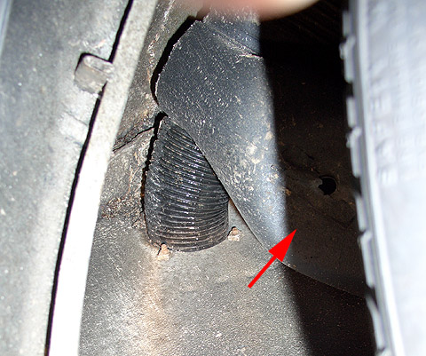

  • Falsch.
    Dieses Loch gehört da rein, damit sich eventuell ansammelndes Wasser wieder nach draußen kann.
    Das Loch ist am tiefsten Punkt und etwa 2 cm unterhalb der Öffnung zum Innenraum. Die ganzen Schläuche im Radhaus sind nur gesteckt und nie 100%ig dicht und bei einer Regenfahrt gelangt immer etwas Wasser in die Schläuche hinein.
    Wird dieses Ablaufloch aber verschlossen, steigt der Wasserstand bis das Wasser dann in den Innenraum laufen kann.
    Das Loch wird manchmal verschlossen, da Leute irrtümlicherweise meinen, dass hier das Wasser eingedrungen ist. Meistens liegt es aber an einer schadhaften Abdichtung dieses "Luftverteilers" zum Radhaus hin, oder schlimmer, an Durchrostungen im Bereich der oberen Lüftungsdüsen.
    Wenn´s unter der Heizung nass ist, könnte es auch ein undichter Heizungswärmetauscher sein. Beim Mini leider keine Seltenheit, wenn er schon ein paar Jahre auf dem Buckel hat.
    Gruß, Diddi

  • Alle Stutzen haben ein Loch.Die meisten ca. 5mm groß und druch Dreck/Unterbodenschutz o.ä. verschlossen.
    Selbst wenn da Spritzwasser reinkäme (niemals zwei Zentimeter hoch das es in den Innenraum laufen könnte) läuft es sofort wieder ab.
    Falls es bei Dir verschlossen oder gar vergessen worden ist unbedingt wieder herstellen!
    Man sieht am Gehäuse eine Gusskante, wo die am tiefsten ist sollte sich das Loch befinden.
