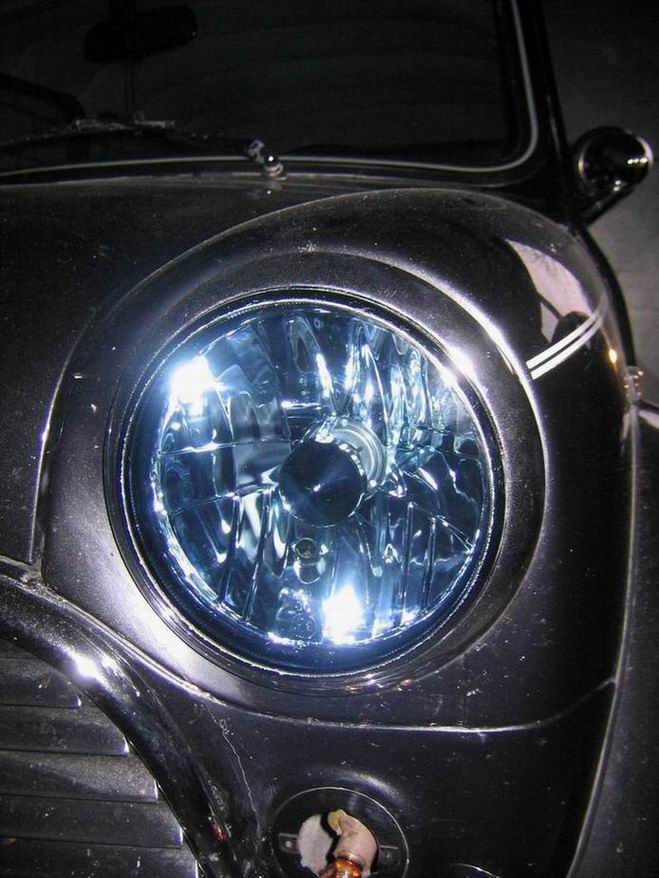

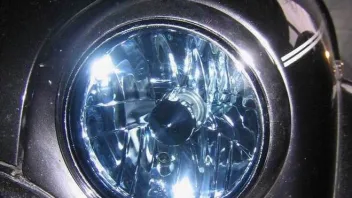

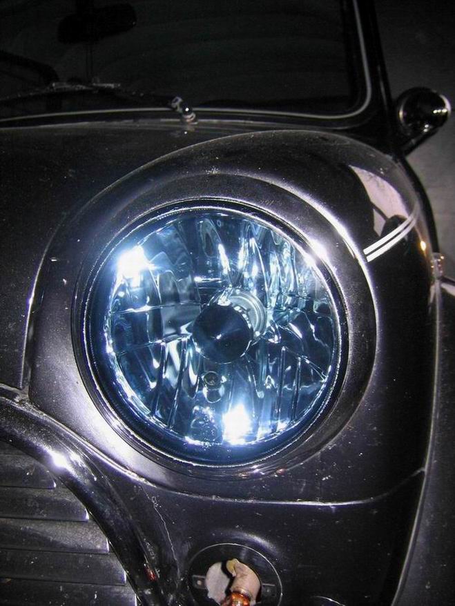

Eigentlich ist der Umbau relativ leicht,
man nehme am besten die Jom-Scheinwerfer, und dazu den originalen Mini Scheinwerfer,
nun einfach die Befestigungslaschen aus dem Original herausschneiden und mit Petec- Power Bi-Bond 2K-Epoxy Kleber an die Jom Scheinwerfer kleben.Scheinwerfer einbauen, fertig.
Bei Leichtweitenregulierung ist es etwas aufwendiger, aber auch in diesem Falle würde ich einfach die Originalhalterungen an den neuen Scheinwerfer bauen, fertig.
Mit zwei linken Händen geht's nicht, aber generell ist der Umbau nicht so schwer.
Viel Erfolg.
Gruß Bobo, der das schon vor 13 Jahren gemacht hat…
