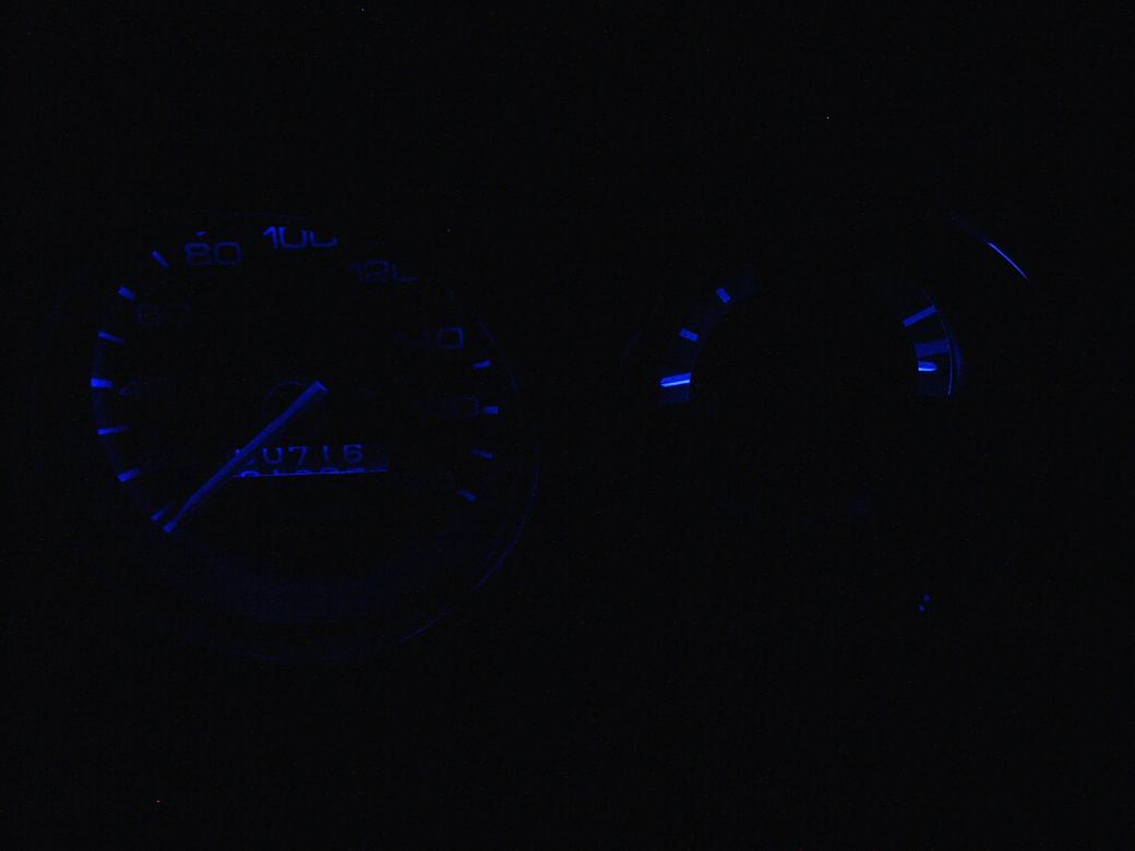

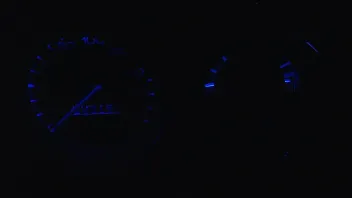

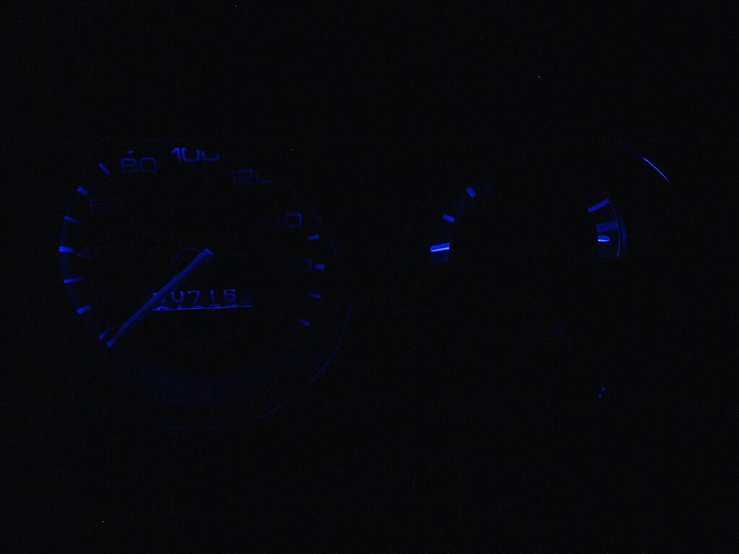

Habe die 5W, sind heller und können keinen Schaden anrichten da sie keine Wärme entwickeln. Aber so wirklich hell ist es auch nicht. Liegt aber glaube am blau, normal farbene wären sicher heller. Werde es demnächst mal mit weiße Tachofolie probierer, da die das blau besser reflektiert als jetzt die schwarze.
Hab hier ein Foto, sagt aber nicht all zu viel aus. Ist in Wirklichkeit etwas heller.
MFG
Danke für das Bild; reicht auf jeden Fall aus um nen Eindruck davon zu gewinnen.
Sebastian
