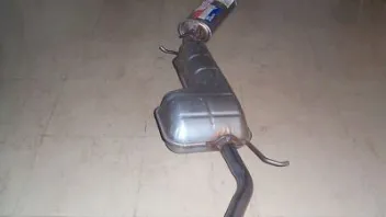

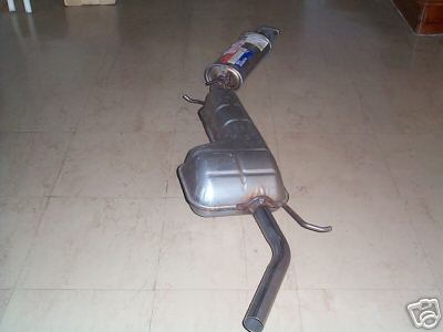

Es handelt sich vermutlich um diesen Auspuff, der Händler hat anscheinend wirklich keine Ahnung, obwohl er ständig Miniteile vertickert
Wenn es die "Tröte" aus dem e-bay Link ist, wäre es eine "new old stock" Auspuffanlage für MPi, noch nach altem System "nummeriert". Passt also.
Wenn du unbedingt original bleiben willst, könnte es durchaus ein "Schnäppchen" werden, wenn der Preis am Ende stimmt.
Gruß, Diddi
Soweit ich's auf dem Foto erkennen kann ist es schon die originale MPI-Auspuffanlage. Die hat diesen L-förmigen Endtopf. Am besten vom Preis abhängig machen -- die anderen vorgeschlagenen Auspufflösungen sind alle prima.

Jedenfalls wäre es die richtige Anlage für meinen Mini, was ich vorher schon vermutet hatte, da sie auf dem Foto so aussieht, wie die unter meinem Mini, aber ich wußte eben nicht, ob es da, je nach Baujahr, eventuell Veränderungen gab.
