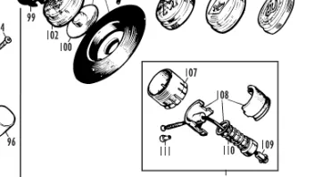

    ich habe eine Frage zu dem alten MKI Lenkrad-Hupenknopf (siehe Bild).
    Den Knopf an sich habe ich bereits, das Lenkrad auch, allerdings frage ich mich was unter dem ominösen Knopf dafür dient das ein Kontakt bzw. ein Widerstand hergestellt wird.
    Unter dem Emblemknopf ist eine goldene Metallplatte die sehr lose da drin rumrutscht. Weiß jemand was mir da fehlt? Ist dort ein Knopf den man von unten einschrauben muss, oder eine Feder, oder ...?

  • Die Mk1 Lenksäule ist eine relativ eigenständige Konstrktion und verfügt über einen Schleifkontakt für den Hupenknopf!
    Modernere Lenksäulen sind anders.
    Abgesehen von den Innocenti-Lenksäulen.
    Aber ob und wie sich diese alle kombieniren lassen...?
