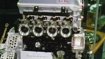

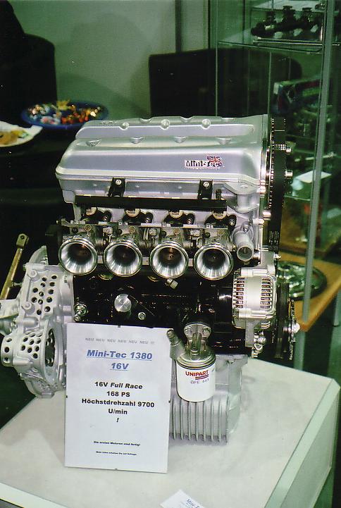

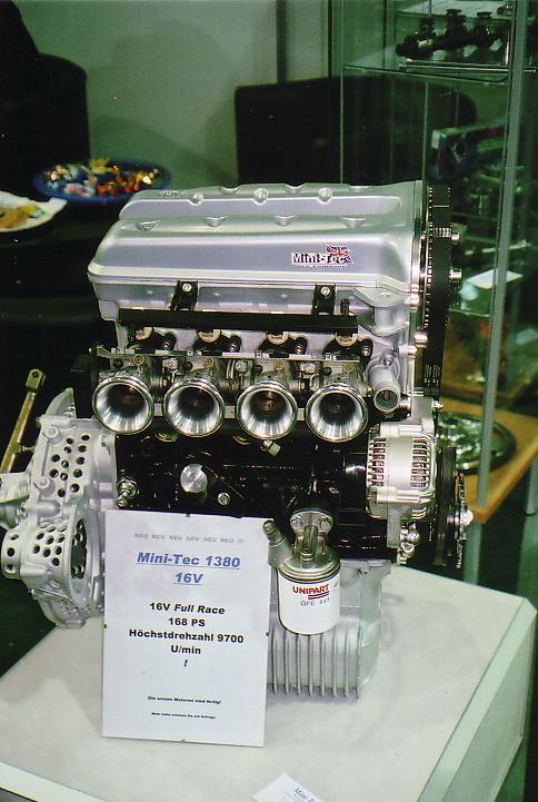

  • na ja den ganzen Motor würd ich nicht wollen, aber an der Zyl.Kopf variante hab ich auch schon gehirnt.
    In der neuen Miniworld ist eine Abbildung eines Minimotors mit dem Anbausatz des Händlers der diesen Satz vertreibt........lecker sieht,s schon aus.....
    mal sehen ob ichs morgen einscannen kann:D
  • Zitat von howlowcanyougo
    nur der vollständigkeit halber ,der K1200RS den der threadstarter verbauen will und der K1 motor dessen kopf man für den mini verwenden kann sind grundverschieden ;)

  • hi,...
    und um nicht zu vergessen falls man einen Kopf hat und diesen
    auf den Minimotor bauen will braucht man:
    http://www.specialist-componen…fo-null&prodCategoryID=15
